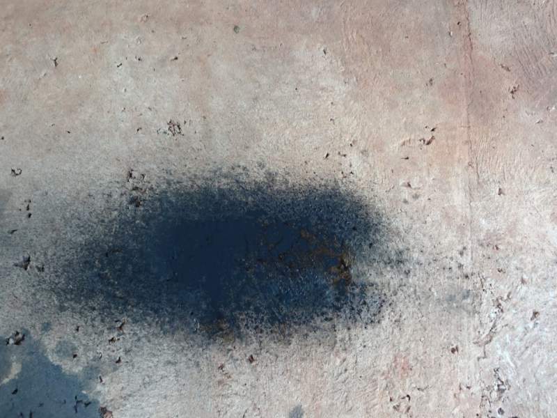

    Não sei como foi sua negociação + acho sou ciente quando compro algo usado ... Nem compro em garagem e nem concessionaria pois sempre vai pagar bem + caro e para ganhar algo dos cara é difícil.. Eu sempre dou preferencia em comprar algo meio judiado com problema igual vc quer vender a sua pois 95% dos problema a pessoa já arrumo e quando está quase acabando de arrumar vende só para s livrar dela ..
    Olha oque aconteceu com a minha esse fds .. Comprei faz +- um mês peguei perfeita ... Só que q sempre peças original d boa qualidade é cara tipo tem a junta original mwm de amianto q custa 80 conto e a de metal 180 e o kit completo de reposição que custa 280... a minha junta q estava ainda não achei a marca kkkk ... Então s os cara derem a garantia imagina qual junta vai colocar kkkk no máximo a original de amianto 80 conto .. como riscou o pistão irão fazer uma meia sola.. Então preste bastante atenção e acompanhei pois s não daqui uns dias vc vai estar enrolado...
    Oque fiz a minha
    Serviço de cabeçote plainar acentar válvula e tudo + com limpeza e regulagem d bico ficou em 270 e a junta completa ficou 280 .. a Mão de obra é minha vou montar nesse fds
    Segue as fotos com o sintoma da minha que aprezentou
    Anexo 399000Anexo 399001
