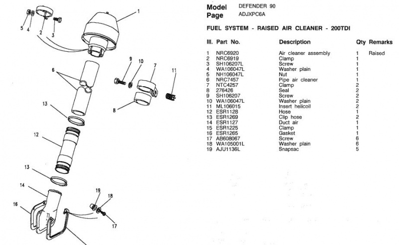

    Olhando pelo catálogo de peças LR, só os 200tdi tinham snorkel original.
    Pela imagem abaixo eles apresentam os mesmos problemas de vedação discutidos aqui, são inclusive denominados despretensiosamente como "tomada de ar elevada" (raised air intake)
    Concordo com o Clemente, a relação Custo X Benefício é muito desfavorável, ainda mais se o snorkel começar a estrangular a tomada de ar.

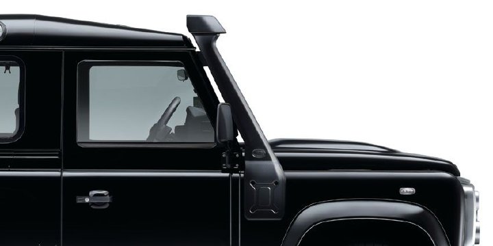

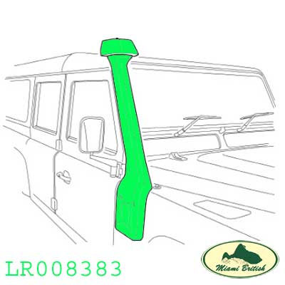

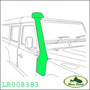

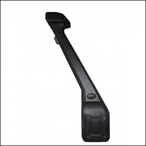

    Não só. Os 300, Td5 e Puma também tem original. Maestrelli tem instalado. É uma peça inteira, sem partes/emendas.
    ACHEI minha 90tinha 1998 toda original!!!-air-lift.jpg ACHEI minha 90tinha 1998 toda original!!!-3226.jpeg ACHEI minha 90tinha 1998 toda original!!!-snorkel-500x500.jpg
