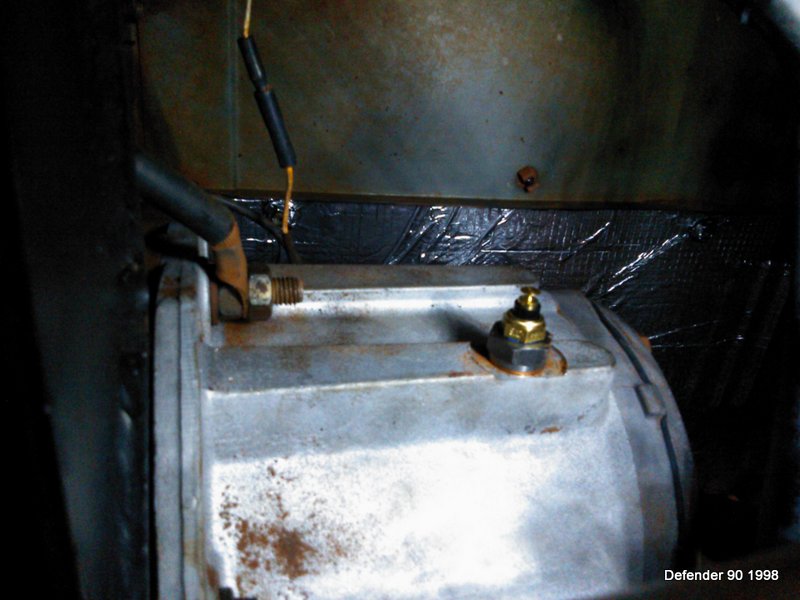

    Finalmente chegou o MadMan, diretamente de Joanesburgo na Africa do Sul ... mais de 60 dias, uma novela por conta de endereço errado e lack de comunicação com nossos amigos sul-africanos. Coisas da vida.
    Anexo 438325
    Eita brinquedinho bacana hein, como eu não queria encher o painel de relógios para as principais leituras do motor, ele além de monitorar isso tudo ainda funciona como alarme pro sensor de nível de água e pressão de óleo. O verdadeiro tudo-em-um.
    Anexo 438327
    A instalação foi feita na base do DIY, sem maiores problemas, tudo muito simples de ligar.
    Sensores instalados para medir temperatura da água e da caixa de transferência
    Anexo 438328Anexo 438329
    Sensor de nível da água, usando a tampa original do Range Rover (substituí a ligação com o relé DNI pelo MadMan, muito melhor).
    E a sonda (pirômetro) para medir a temperatura dos gases do escape EGT
    Anexo 438330Anexo 438331
    E por fim ele montado no painel ... ainda não ficou 100% como eu queria, vou arrumar uma micro-retífica para desbastar um pouco os aros do painel e montá-lo de dentro pra fora ... por enquanto tá só como quebra-galho.
    Anexo 438332
    O sensor de pressão de óleo é utilizado o original, é só pegar o fio correspondente no painel e ligar.
    O sensor de pressão do turbo estou a procura de um adaptador pra conectá-lo no lugar adequado, assim que conseguir posto as fotos.
    Depois de tudo montado no lugar, era hora de testar a máquina.
    Fui até o quintal da minha casa, digo, Visconde de Mauá pra dar um passeio rápido; Foi o primeiro e merecido trajeto realmente "à passeio" que fizemos com a Charrete! Primeiro de muitos!
    Anexo 438333
    Abraços!
    PS: Não cheguei a comentar, mas o nome da viatura "Charrete" foi escolhido por acaso, pois assim que comprei o carro e saí com ele da garagem do proprietário, um motoboy apressado e bem pouco simpático lançou logo a frase "tira essa charrete da rua cara!" Foi tão hilário que acabamos batizando ela com uma antítese de tudo aquilo que se passa no trânsito!
  • 06/11/2013, 22:10
    alberto megda
    Fio, vc ta fazendo alguma coisa errada ou se confundindo nos nomes, o madman nao tem sensor de pressao de turbo, tem pressao de oleo. Pelo que vi o seu sensor de pressao de oleo nao ta ligado. Pela imagem da foto vc está com monitoramento na:
    egt
    temperstura da caixa de transferencia
    temperatura da agua
    alternador
    Esse de pressao que falta é instalado la na cebolinha de oleo e nao na turbina
