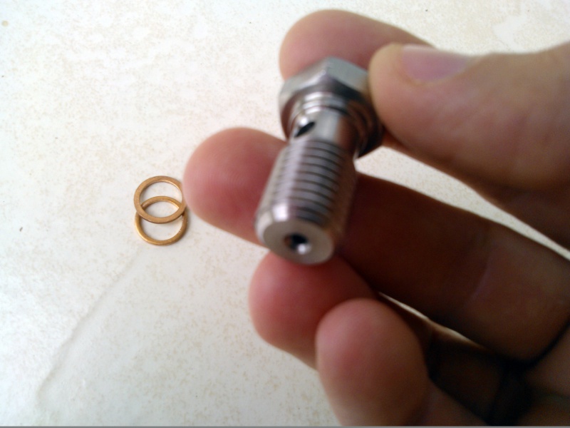

    Mas o que eu quero compartilhar hoje é minha sina com a turbina.
    Como dizem os mineiros: vocês só vêem as pingas que eu tomo, não vêem os tombos que levo! :-P
    Acontece que tenho notado muito óleo no intercooler, não chega a fazer fumaça mas deixa aquele cheiro de óleo queimado no carro. Como meu mecânico é fã de Bardahl eu acabei usando por recomendação dele, então dá pra imaginar o quão característico fica o cheiro de Bardahl queimado!
    Testando com as mangueiras da turbina desconectadas dava pra ver claramente o fio de óleo que saía em qualquer acelerada mais forte; não vinha nada do suspiro, era mesmo a turbina que estava deixando passar óleo; Procurei "especialistas" e todos disseram o mesmo: não tem folga no eixo da turbina, não é muito óleo, então não vale a pena mexer.
    Procurando nos fóruns gringos, cheguei a uma solução alternativa: um restritor de vazão de óleo para a turbina. Trata-se de um parafuso tipo banjo com menor vazão para substituir pelo original, próprio para o sintoma de vedação cansada
    Comparando o banjo restritor com o banjo original, dá pra ver claramente a diferença no tamanho do furo.
    Anexo 451216Anexo 451217
    Anexo 451218Anexo 451219
    Segundo a empresa que fabrica esse restritor (Hel Performance), o furo de 1mm garante uma vazão segura de óleo para não danificar a turbina, mas reduz consideravelmente a pressão de óleo.
    Turbo Oil Feed 1mm Restrictor Banjo Bolt - Land Rover Discovery 200 & 300 TDi | eBay
    Ainda estou em período de testes; de imediato não vazou nada e o cheirinho de óleo foi resolvido.
    Só não sei das implicações a médio/longo prazo; Mas estou disposto a experimentar, então vou rodar mais algum tempo e se tudo der certo farei uma bela limpeza no intercooler. Se não der certo, turbina nova na Charrete!

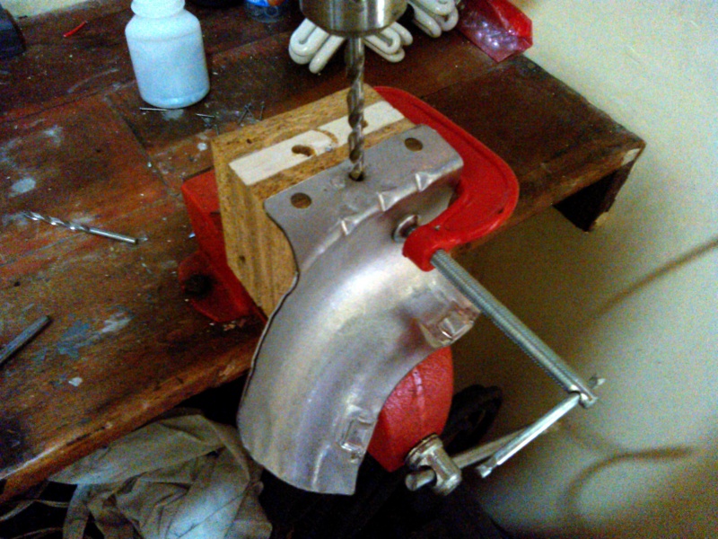

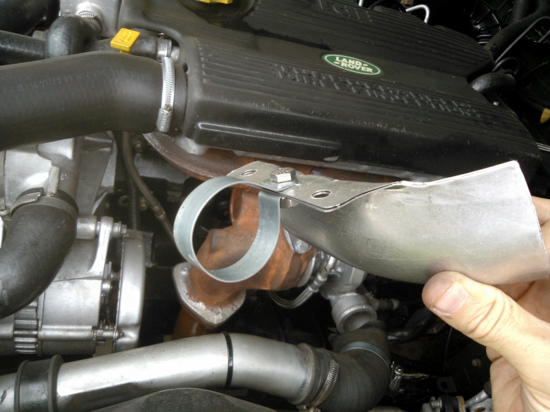

    Ainda no quesito turbo, fazia tempo que eu estava bolando algo melhor para fixar o sensor de pressão do turbo (eu meço a pressão no coletor de admissão); Finalmente consegui encontrar uma belezura que serviu como uma luva.
    Trata-se de um heatshield, um escudo que cobre o coletor de escape protegendo o lado frio da turbina das altas temperaturas.
    Anexo 451220
    Bastou um furinho a mais para prender a abraçadeira
    Anexo 451221Anexo 451222
    E bingo!
    Anexo 451223
    O curioso é que esse heatshield vinha de fábrica nos modelos mais antigos, mas pelo que eu pesquisei saiu de linha a partir de 1995/96; Não sei se tem algum ganho prático em usá-lo, mas certamente não vai fazer mal!

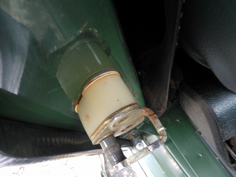

    A porta do motorista tinha uma certa dificuldade pra fechar... precisava bater com força, e nem sempre fechava de primeira.
    Analisando a regulagem, percebi que não se tratava de subir ou descer o batente, mas sim trazê-lo mais pra dentro.
    Comprei alguns desses espaçadores para poder ajustar a regulagem
    Anexo 451234
    A porta do motorista que já contava com 4 espaçadores, agora tem 6 pra poder fechar macio. Coisas de Land Rover, pois a porta direita tem apenas 2 e tranca muito bem. Desalinhamento da carroceria ou das portas? :pensativo:
    Anexo 451235Anexo 451236

    Vale também investigar a parte de admissão de ar antes da turbina. Se o snorkel ou qualquer outro item estiver segurando a entrada de ar, a turbina consumindo bastante óleo.
    Sim sim, este protetor vinha nos motores ingleses e nos últimos 2004-2005. Ele importante para preservar o automático do arranque.
