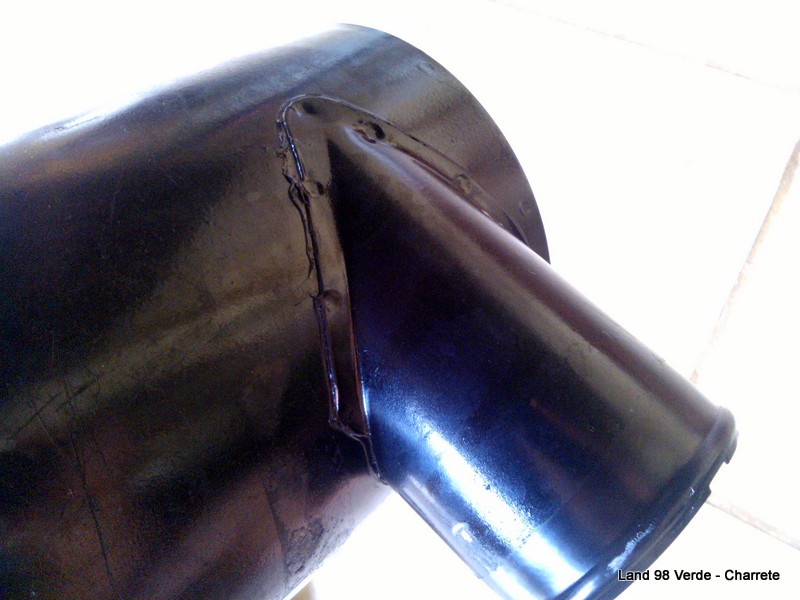

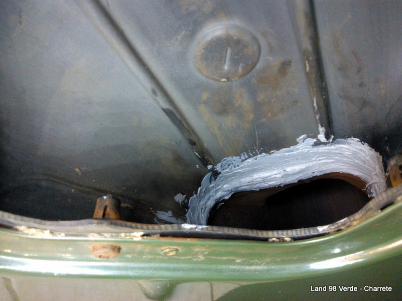

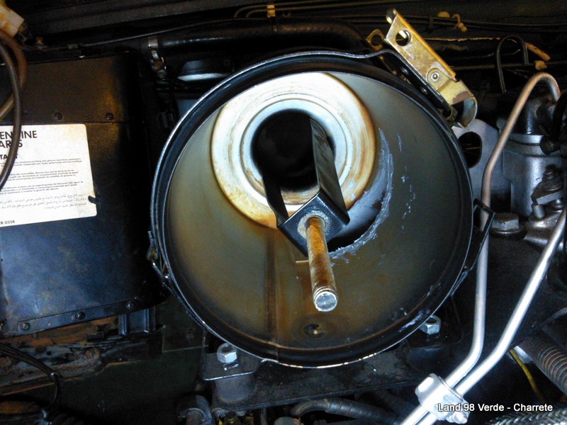

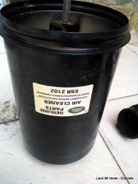

    Alô pessoal,

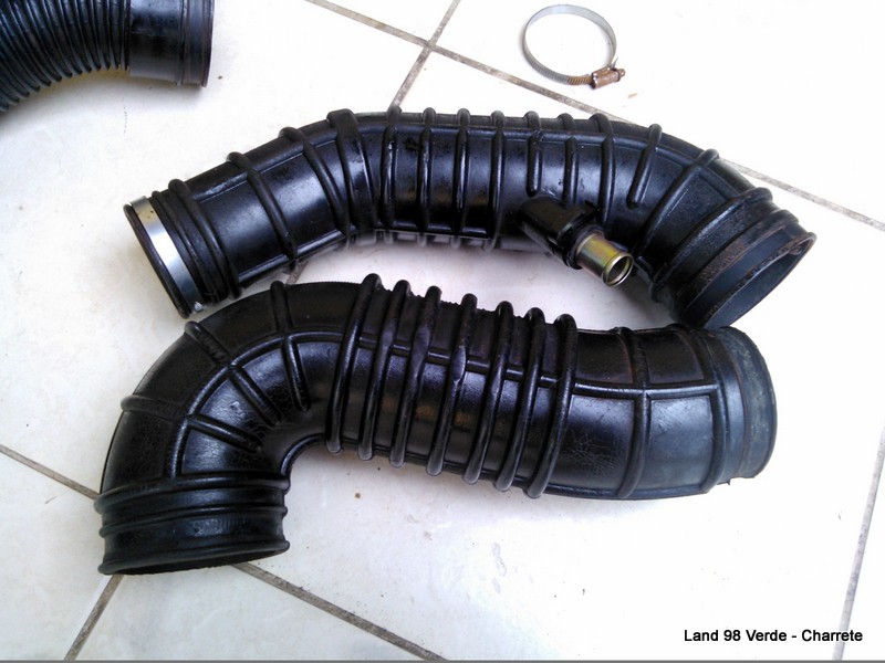

    Aproveitei a folga pra fazer um checkup na admissão antes da turbina.
    Desmontei e lavei todos os dutos e a caixa do filtro de ar
    Anexo 453347Anexo 453357

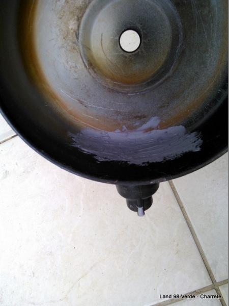

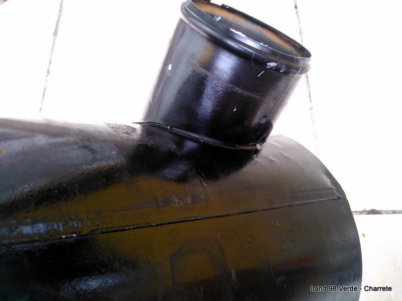

    Um pesadelo para quem tem snorkel instalado: Essas costuras soldadas da caixa do filtro de ar NÃO SÃO VEDADAS! Ao lavar a peça pude ver a espuma de sabão saindo do outro sado!
    Anexo 453348Anexo 453349

    Tudo vedado com silicone.
    Mesmo não usando snorkel eu achei mais conveniente vedar inclusive a bico de pato (na minha antiga 110 era vedada também).
    Periodicamente retira-se o filtro e espana-se o pó.

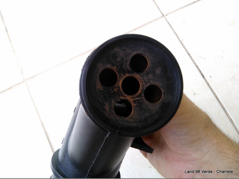

    E por fim, um "Y" com a função de desviar eventuais gotículas d'água e outros pequenos sólidos que tenham sido aspirados.
    Note que a abertura dessa peça fica basicamente à altura do chassis, ou seja, ela pode também aspirar água!
    Isso tudo só reforça de que a maioria dos snorkels instalados são mero "raised air intake"; eles de fato não garantem capacidade de travessia muito maior que um Defender original teria.

    Bem,
    Durante a geral não encontrei nada verdadeiramente obstruído, apenas sujeira acumulada por anos de uso.
    A única coisa falha que encontrei e tive muito prazer em consertar foi o encaixe do cotovelo final do duto que dá pra grade lateral.
    Ela estava desencaixada e virada de lado, um pouco obstruída e de forma que o ar que era colhido de dentro do paralama e não do ambiente externo.
    Como o acesso é muito complicado sem tirar a caixa do aquecedor, eu consegui apenas encaixá-lo novamente e usei mais um pouco de silicone para ver se ele se mantém fixo no lugar. Caso contrário terei que desmontar tudo.
    Anexo 453355Anexo 453356
    É coisa psicológica eu sei, mas na estrada deu pra sentir o motor agradecendo por ter tido o nariz finalmente desentupido!

    Nesse dreno de cinco furos, eu vesti um pedaço de câmara de ar de bike, ficou meio apertada de jeito que mantem a boca [meio] fechada.
    A agua sai mas a poeira e pedrinhas não entram tão descaradamente.
    Peças desalinhadas e furação torta é comum nas Defender, o descaso com o ferramental é incrivel e o pessoal do desenvolvimento a muito não cuida de mais nada e os defeitos acabam virando listas.
    Bom... ao menos sabemos onde estão os gatos e quando vão dar pau!!

    Turma, o dreno em Y (com 5 furinhos) tem uma membrana. Se o de vocês não tiver, foi perdido.
    Atenção quanto a carcaça do filtro de ar; todas as suas costuras/emendas no lado "sujo do suporte metálico" costumam deixar água passar em algum ponto. É importante vedar todas elas.
    Silicone não é recomendado, resseca e cai. Melhor partir para cola de pára-brisa.

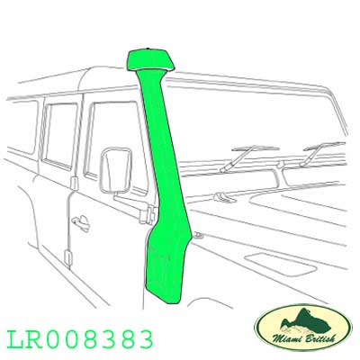

    Outra pergunta Clemente,... Existes snorkel que vem direto de fábrica e ou todos são colocados posteriormente? Se sim,... Eles não seriam mais bem vedados? E consequentemente aptos a ficarem mais tempo submersos...?
    abs!
  • 06/03/2014, 08:37
    batiati
    1 Anexo(s)

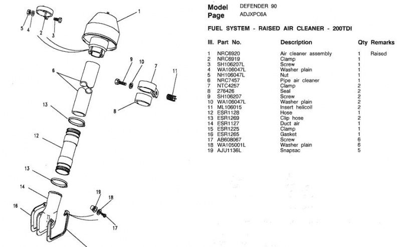

    Postado originalmente por André Sheffer Ver Post
    Olhando pelo catálogo de peças LR, só os 200tdi tinham snorkel original.
    Pela imagem abaixo eles apresentam os mesmos problemas de vedação discutidos aqui, são inclusive denominados despretensiosamente como "tomada de ar elevada" (raised air intake)
    Anexo 453654
    Concordo com o Clemente, a relação Custo X Benefício é muito desfavorável, ainda mais se o snorkel começar a estrangular a tomada de ar.
    Abraços!
