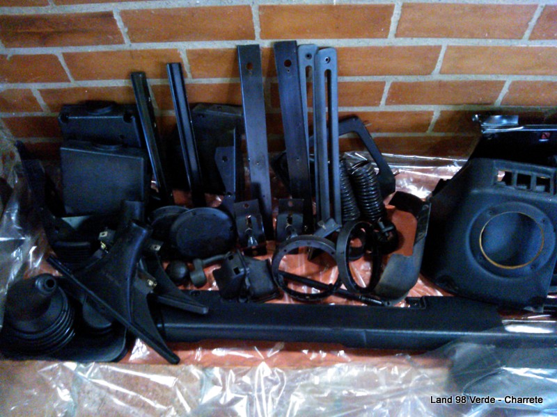

    O desmonte do painel foi tranquilo, é fácil de tirar desde que se siga uma ordem... o difícil é deduzir essa ordem!
    A tampa de cima da caixa difusora de ar estava completamente escamada de ferrugem; sujeira pra todo o lado.

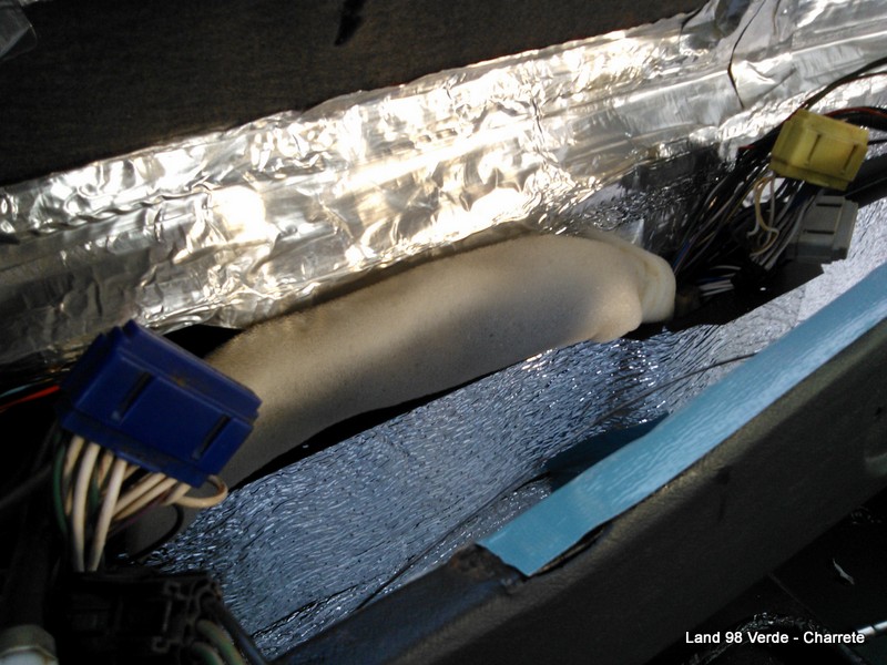

    Experimentalmente eu coloquei um feltro nas aberturas de ar (inclusive do ventilador). É um feltro desses de coifa de cozinha; Procurei um industrial, lavável, resistente, etc ... vamos ver se funciona.
    A manta térmica que usei foi colada com cola de contato; depois fiz o acabamento em volta com fita aluminizada, pra prevenir descolamento e acúmulo de sujeira nas bordas e emendas.

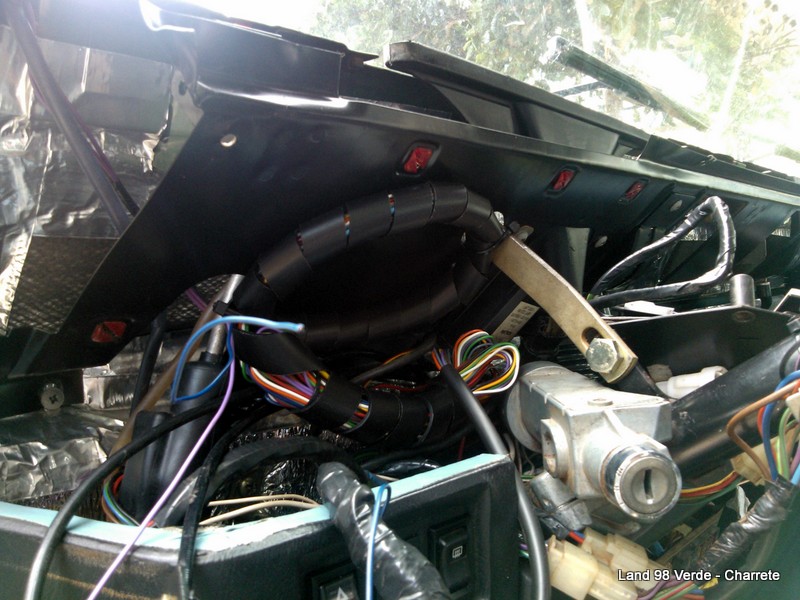

    A montagem do painel é um pouco mais complicada, requer atenção, paciência e disposição pra desmontar novamente quando você percebe que deveria ter encaixado outra coisa antes!
    Organizei os cabos de forma decente dentro do painel, e envolvi os chicotes com espuma.
    Anexo 442519
    Resultado final bem satisfatório; Ainda faltam alguns detalhes ...
    Minha prioridade era isolamento contra poeira, depois contra calor e por fim se viesse algum isolamento acústico seria brinde, contudo eu me surpreendi com a redução do barulho interno, foi realmente sensível.

    Eu pesquisei um pouco antes de aplicar a manta e ela funciona diferentemente da manta asfáltica que possui a parte de alumínio como um refletor.
    Essa manta é composta de uma camada de espuma de bláblábláretano (esqueci o nome!! lol!!!). É uma espécie de isopor fino e bem flexível. Essa camada é um excelente isolante térmico, e deve ficar em contato com o ambiente externo, de onde vem o calor (ou o frio caso o isolamento seja para uma estufa por exemplo).
    A camada aluminizada é responsável por evitar trocas bruscas de temperatura entre um meio e outro. Se o calor se concentrar em apenas um ponto essa camada distribui ele sobre toda a superfície. Não é meu caso, mas se tivesse um ar condicionado ligado, essa camada preservaria mais a temperatura dentro da cabine.
    Eu fiz uma experiência, colei um pedaço dessa manta na tampa do forno lá de casa, acesso à 220 graus. (enquanto a patroa reclamava que não dava pra ver o bolo assando KKKK). A porta do forno estava insuportável ao toque, já a manta ficou apenas um pouco morna.
