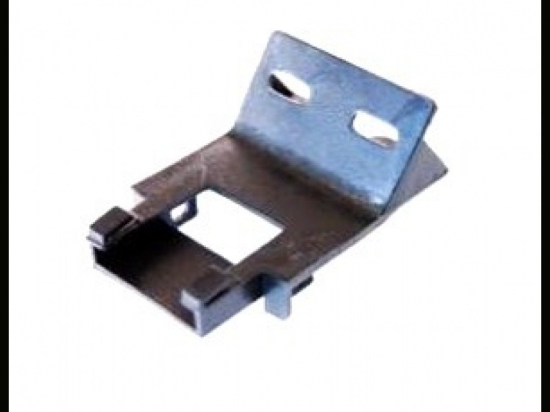

    11 Anexo(s)
    Postado originalmente por SergioMedeiros Ver Post
    Uma dúvida, voce tem todos os Part Numbers que está utilizando na reforma? Estou interessado em alguns ítens que você ta usando, como parafusos, travas de plastico das portas, acabamento do forro das portas, etc.
    Tenho sim, se ficar algo faltando você me avisa
    Segue PartNumber, Description e Tradução livre por minha conta
    320045 | FLOOR SCREW FLAT HEAD S1-111 | PARAFUSO CABEÇA CHATA DO ASSOALHO
    Anexo 437011
    SE106201L | SCREW M6 X 20MM | PARAFUSO DO ASSOALHO (LATERAL DAS PORTAS)
    Anexo 437018
    AB614061L | SCREW NO14 X 3/4 SEF TAPPING | PARAFUSO DO ASSOALHO
    Anexo 437019
    MXC4738PMA | DOOR ESCUTCHION BLACK DEF/RRC | ACABAMENTO EXTERNO DA TRAVA DA PORTA
    Anexo 437012
    EJS000011PMA | DOOR LOCK BUTTON HOUSING DEF/RRC | ALOJAMENTO INTERNO DA TRAVA DA PORTA
    Anexo 437013
    MWC3136 | SNAPSAC FOR DOOR TRIM DEF | TRAVA FÊMEA DO FORRO DAS PORTAS (LADO DA LATARIA)
    Anexo 437020
    MXC1800 | DOOR TRIM CLIP DEF BLACK STUD | PINO TRAVA DO FORRO DAS PORTAS (LADO DO FORRO)
    Anexo 437015
    MWC9918LOY | DOOR TRIM CLIP GREY DEFENDER | POP PLÁSTICO DO CANTO DOS FORROS DAS PORTAS
    Anexo 437016
    MWC9322 | NUT SPRING TYPE NO6 | CLIP COM ROSCA PARA PARAFUSOS (Usados em vários locais)
    Anexo 437017
    MWC9832LUH | PRESILHA DO FORRO DO TETO
    Anexo 437022
    RTC3744 | LOCKNUT | TRAVA COM ROSCA USADA EM VÁRIOS PONTOS
    Anexo 437023
