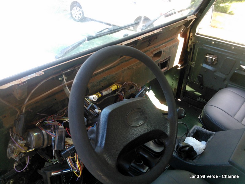

    Galera, terminei o painel e assoalho dianteiro; agora só falta o teto para terminar de tirar as crostas de sujeira da 90tinha
    Vejam:
    ACHEI minha 90tinha 1998 toda original!!!-wp_000136.jpgACHEI minha 90tinha 1998 toda original!!!-wp_000137.jpg
    ACHEI minha 90tinha 1998 toda original!!!-wp_000150.jpgACHEI minha 90tinha 1998 toda original!!!-wp_000147.jpg

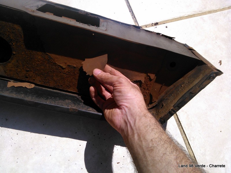

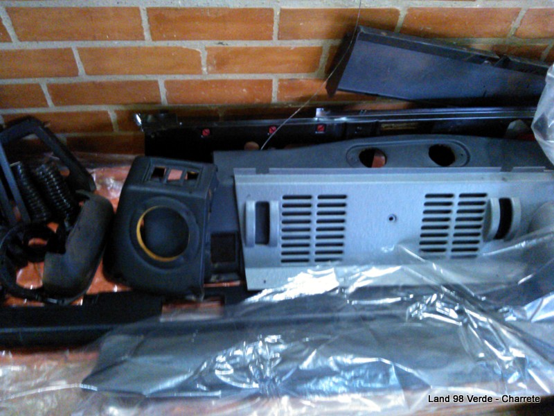

    O desmonte do painel foi tranquilo, é fácil de tirar desde que se siga uma ordem... o difícil é deduzir essa ordem!
    A tampa de cima da caixa difusora de ar estava completamente escamada de ferrugem; sujeira pra todo o lado.

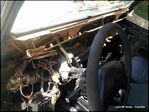

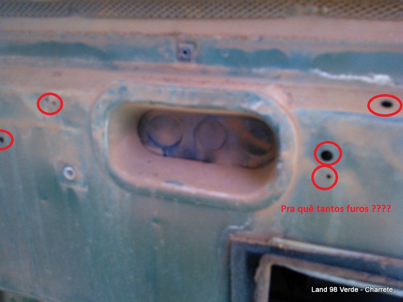

    Eu sempre achei que um engenheiro tivesse projetado o Defender ... mas agora depois que desmontei o painel eu realmente acredito na teoria de que há muito tempo atrás uma grande explosão na fábrica da land rover deu origem ao Series, e este foi evoluindo lentamente até chega no Defender de hoje em dia!!!!
    Cara, acreditem, esses buracos NÃO SERVEM PRA NADA! Apenas um ou outro estão lá pra dar passagem para os pinos plásticos de fixação daquela parte cinza do painel, mas a grande maioria só serve pra entrar poeira!
    Na outra foto, dá pra ver o famoso radiador do ar quente ...

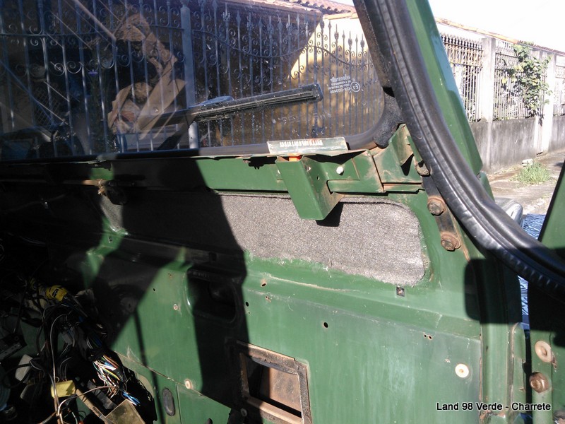

    Eu adoro as escotilhas do Defender, mas não entra na minha cabeça que aquilo jogue poeira DENTRO do painel, sujando os fios e os instrumentos;
    Experimentalmente eu coloquei um feltro nas aberturas de ar (inclusive do ventilador). É um feltro desses de coifa de cozinha; Procurei um industrial, lavável, resistente, etc ... vamos ver se funciona.
    A manta térmica que usei foi colada com cola de contato; depois fiz o acabamento em volta com fita aluminizada, pra prevenir descolamento e acúmulo de sujeira nas bordas e emendas.

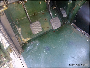

    Lixa, cata ferrugem, etc ... e pronto pra pintura
    ACHEI minha 90tinha 1998 toda original!!!-wp_000198.jpgACHEI minha 90tinha 1998 toda original!!!-wp_000199.jpg
    Mais uma vez usei tinta spray na cor do carro; total de 3 latas pra fazer todo o assoalho dianteiro + 2 de verniz;
    ACHEI minha 90tinha 1998 toda original!!!-wp_000192.jpgACHEI minha 90tinha 1998 toda original!!!-wp_000193.jpg
    Tudo limpo e lavado, vamos pra montagem ....

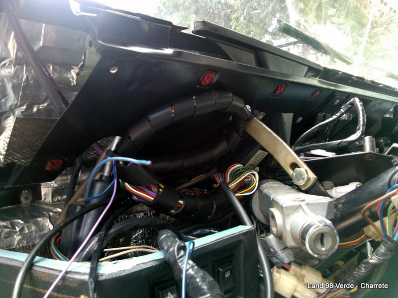

    A montagem do painel é um pouco mais complicada, requer atenção, paciência e disposição pra desmontar novamente quando você percebe que deveria ter encaixado outra coisa antes!
    Organizei os cabos de forma decente dentro do painel, e envolvi os chicotes com espuma.

    Resultado final bem satisfatório; Ainda faltam alguns detalhes ...
    Minha prioridade era isolamento contra poeira, depois contra calor e por fim se viesse algum isolamento acústico seria brinde, contudo eu me surpreendi com a redução do barulho interno, foi realmente sensível.
    O calor que vem do escapamento tá entrando pelo freio de mão, ainda tá me incomodando, mas vou dar um jeito nisso.
    E poeira, a vazão de ar pelas escotilhas reduziu bastante, mas só o tempo dirá se terei um painel limpo por dentro!

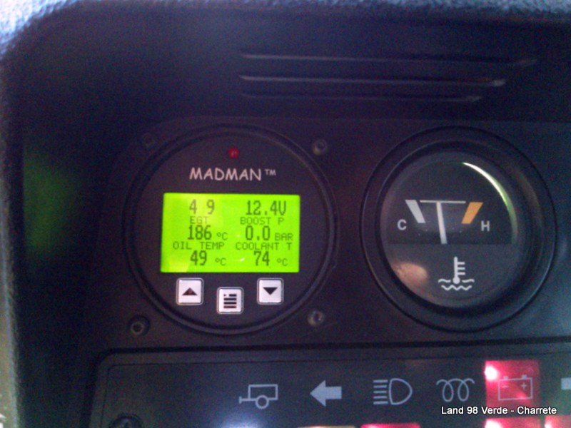

    Pra finalizar, coloquei o MAD MAN instalado por dentro do painel, do jeito que eu queria.
