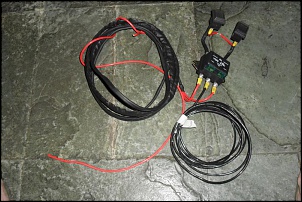

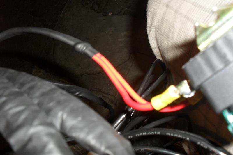

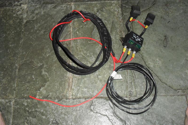

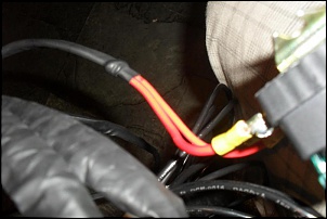

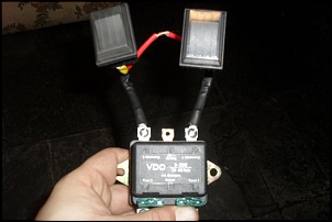

    Bem agora a pouco terminei o chicote que vai ligar os acionadores, relê e milha/neblina... Usei fio de 4mm, espaguete termo-retrátil e conectores olhal e fêmea para a bitola do fio. Seguem fotos para os curiosos.
    Falta puxar um + da bateria (fazer conectores, isolar no termo-retrátil) e fazer os cabinhos terra dos faróis que vão aterrados no próprio suporte que vou fazer na hora.
    Vou precisar de 4 lampadas... já dimensionei o chicote para até 90/100w porém acredito que 4 lampadas H3 de 55w com boa qualidade vão resolver. Não??? Qual melhor marca nacional para comprar. Não gosto de xenon, evito as xing ling e tal... me ofereceram uma de hong kong eagleye ... alguem conhece?
    Alguem sabe se vale a pena (é melhor) usar nos 2 de longo alcance 90/100w e nos 2 de neblina 55w ou vice versa?? qual o melhor conjunto para configurar as lampadas neste caso.
