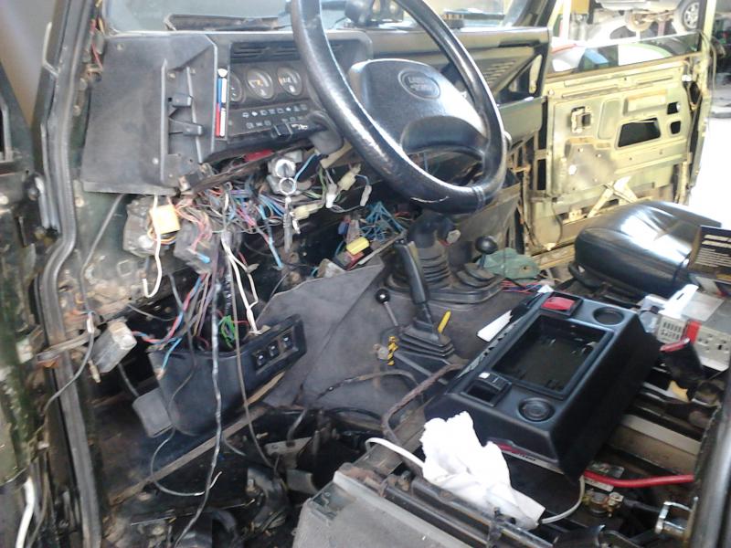

    o preço do vinil certinho eu não sei pq o capoteiro fez o fundo, o teto, forros da porta em couro, console e os bancos rebatíveis.
    Levei a peça de couro inteira, então de material dele mesmo foram o vinil e o pano do teto.
    Cara, tudo isso deu ~900. Creio que só o fundo seja uns 300... por aí.
    Boa sorte aí na sua vitura!
    Ô trampo essa parte elétrica!!!
    Eu não manjo, então um amigo (que trabalha com isso) fez e eu acompanhei na medida do possível.
    Ele montou o painel Mud, botões, chaves de seta, on-off, chave geral, vidro elétrico, milhas, milha para ré, câmera de ré, disjuntor, duas baterias, divisor, inversor, PX, TV, DVD, mostradores cronomac, watchdog ... e o capeta a 4!!! rsrsrsrs
    Foi uma bagunça ... dava até medo de olhar.... eu pensava: Será que esse carro liga um dia, gente? :pensativo:
    Anexo 379402
