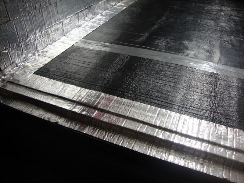

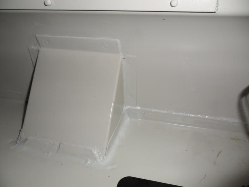

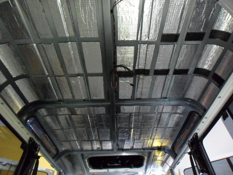

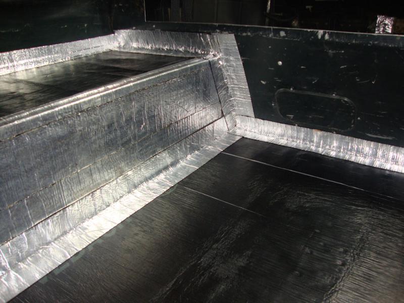

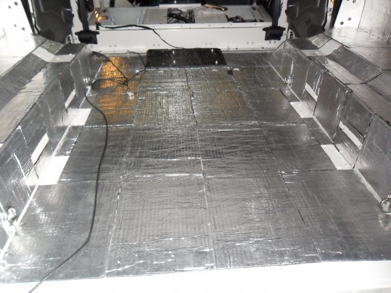

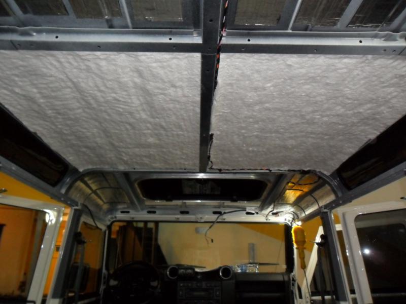

    Para finalizar, o isolamento foi feito na traseira também:
    Neste caso, nem tanto por barulho ou calor, e sim para evitar poeira e água...
    Os furos para fixação de bancos foram preservados para futuras manutenções, mantendo o isolamento.
    *Em vermelho (rosa? ... ui) aparece a forração em EVA do teto e laterais...
    Anexo 341712 Anexo 341713 Anexo 341714 Anexo 341715

    Postado originalmente por vwinit Ver Post
    1mm não é muito fino?...
    Hailton,
    Estava me referindo à espesura da manta que colocou... rsrsrs
    O tapete é mais grosso que isto... rsrsrs
  • 16/04/2012, 15:58
    vwinit
    Postado originalmente por Dinho_BH Ver Post
    Hailton,
    A manta tem 3mm ...
    +1mm do alumínio...
    e +1,5 a 2mm do vinil que será colocado como acabamento.

  • 16/04/2012, 20:21
    Vinicimaes
    9 Anexo(s)
    Hailton
    Seguem algumas fotos do trabalho feito pelo Eder na Defender 110 2010 puma. Ele pegou-a zero e levou direto para fazer o isolamento.
    Anexo 341817Anexo 341818Anexo 341819Anexo 341820Anexo 341821Anexo 341822Anexo 341823Anexo 341824Anexo 341825
