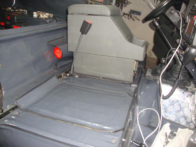

    vwinit
    7 Anexo(s)

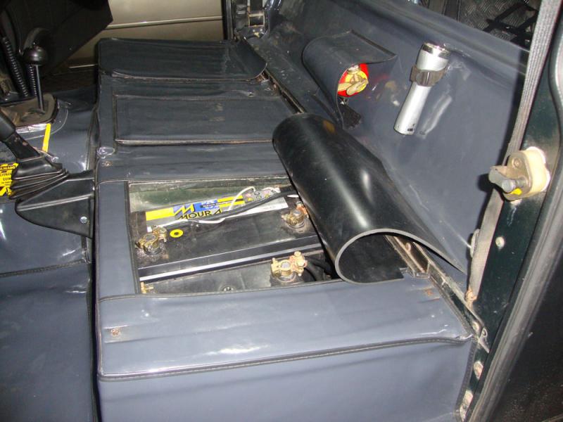

    Para finalizar, seguem fotos do fundo do carro com o vinil já montado.
    Anexo 343781
    Fiz alguns ajustes que ajudam no isolamento do calor. A tampa da caixa das baterias foi colocada em borracha. Como a bateria moura de 100A é grande, o conector ficará isolado abaixo do banco, sem risco de fechar curto com contato em alguma parte de metal da tampa ou do banco. O arremate será em velcro na frente e laterais.
    Anexo 343782 Anexo 343783
    Abraçadeira envolvida com fita isolante para evitar cortar a borracha, mas fixando e fazendo a vedação.
    Anexo 343784 Anexo 343785

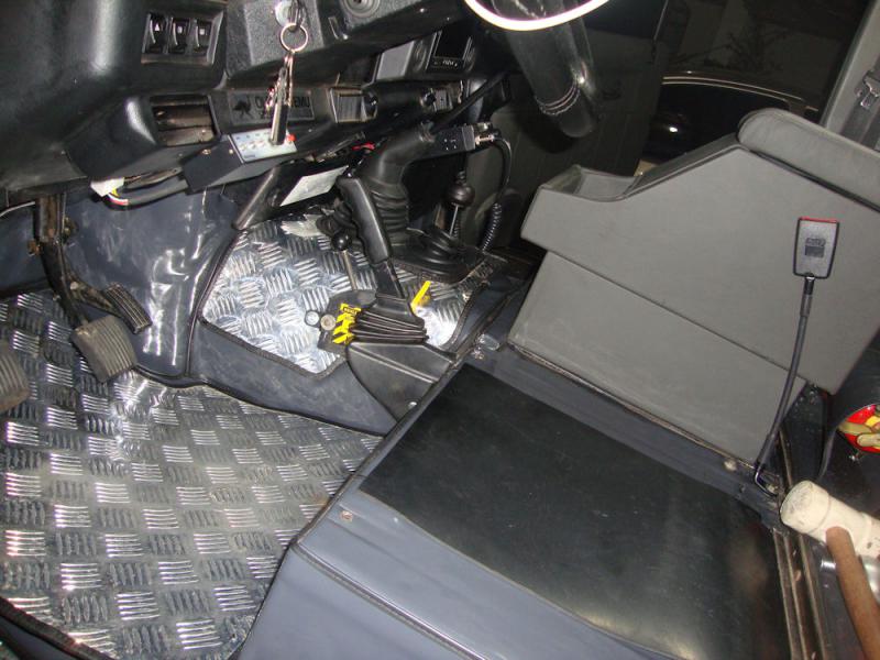

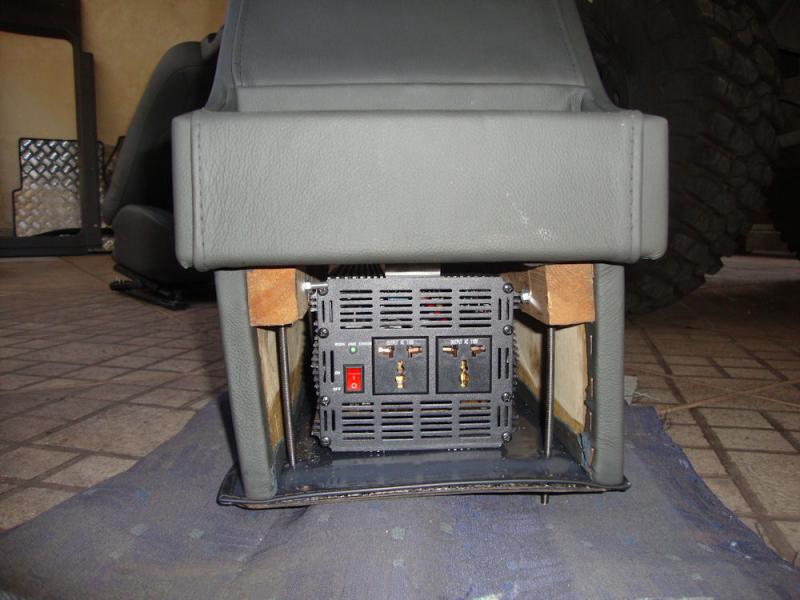

    Console levantado para caber o inversor de corrente para 110v embaixo.
    Anexo 343786 Anexo 343787

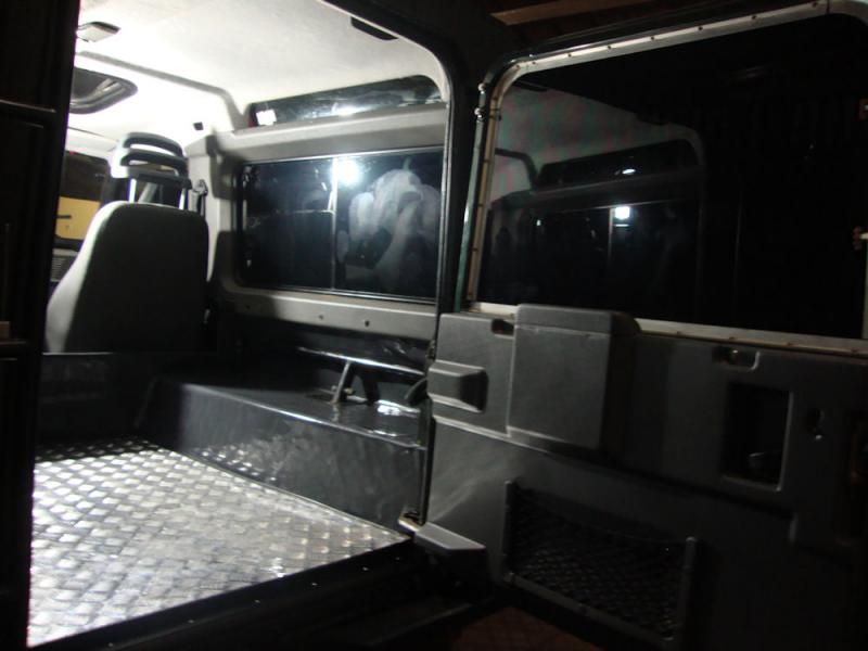

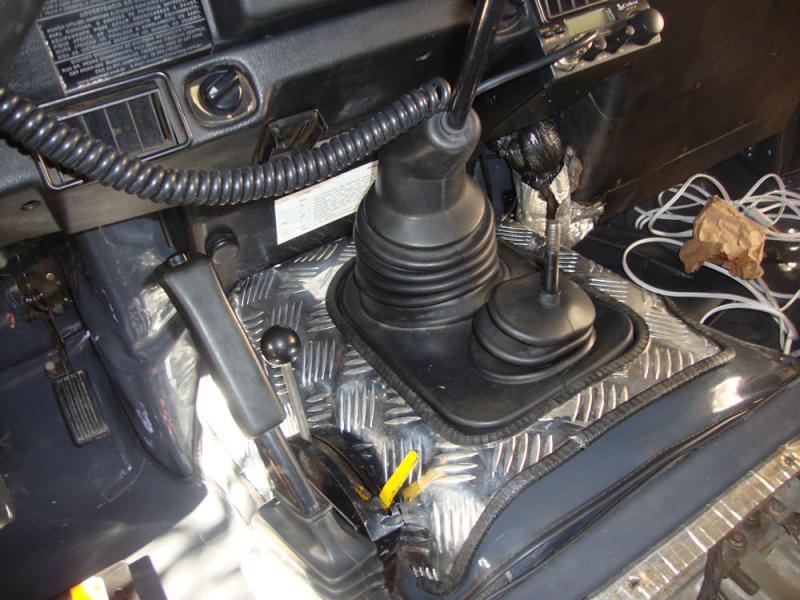

    Tapetes de alumínio para finalizar.
    O resultado final ficou bom. São muitos detalhes ... Se alguém animar a fazer e quiser perguntar algo, estamos aí!
    Abraço!
