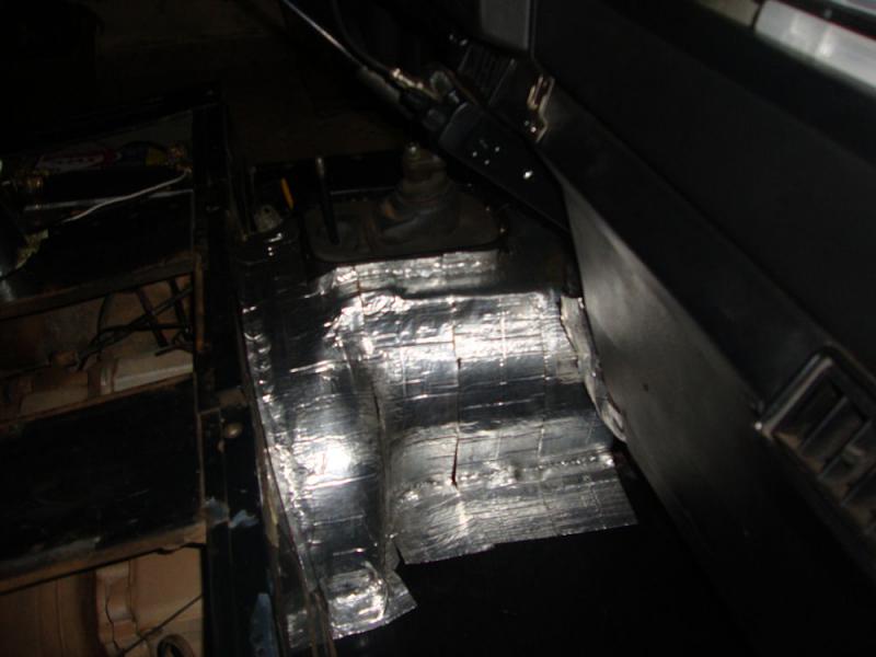

    Vedação do tunel:
    Anexo 341665 Anexo 341666

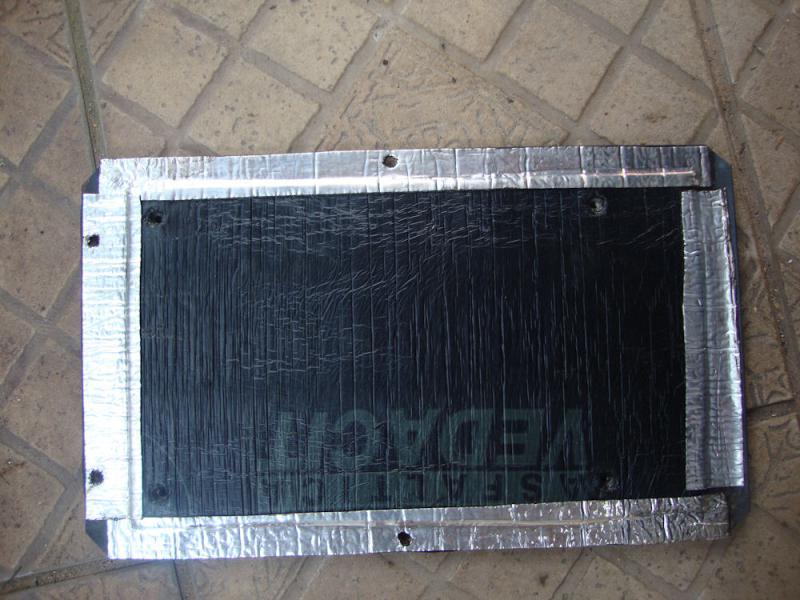

    Caixa dos bancos:
    Para facilitar manutenções futuras, todas as caixas foram feitas em separado, iclusive as tampas, mantendo a furação para fixação dos parafusos. Deu mais trabalho com certeza, mas uma manutenção futura com tudo vedado daria bem mais ...
    Anexo 341687 Anexo 341689 Anexo 341691 Anexo 341693
    Interior:
    Protegidos os furos para cabos de freio e guincho, e mantive os fios sobre a vedação (ficarão embaixo do vinil apenas).
    Anexo 341699 Anexo 341704 Anexo 341700 Anexo 341701 Anexo 341702
    Isolamento dianteiro:
    Anexo 341703 Anexo 341705
    Sempre tive a seguinte dúvida : Não tem perigo de entrar agua e ficar infiltrada na manta asfaltica e gerar ferrugem?
    Sergio

    Sérgio ...
    Por isso coloquei a manta sem feltros. Apenas aquela parte como piche.
    *Além disso, nas placas do fundo do Defender não vai dar ferrugem... é alumínio!

    Endenti, mas olha, pelo menos a parte onde apoiamos os pés (footwell) não é de aluminio e enferruja. Isso é muito comum com a infultração de água. Acho que tem que tomar cuidado principalmente nos espaços deixados para as cabeças dos parafusos e uniões.
    Sergio

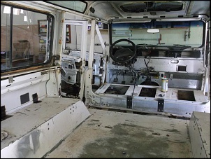

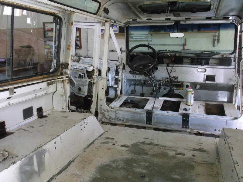

    Tirei todo o revestimento da minha , o acabamento vai ficar direto na lataria com parafusos em aço inox aparentes , acho que o visual combina com a Defender . Tratamento termo/acústico externo .
    Quando ficar pronto te mando o link das fotos ..
    Vwinit , ta ficando muito bom seu trampo e a viatura ta show , mas eu daria uma atenção especial no comentário do colega Sergio , no meu caso a parte do assoalho estava toda comprometida .
    Abraço a todos
    José Eduardo

    Sérgio, valeu ...
    Tá tudo isolado e a água vai bater do lado de fora apenas. Ali não tem como evitar. rsrss
    Isolei os parafusos também.
    Bom monitorar no começo e ver o que acontece.
    A minha apresentava um pouco do oxidação, mas era somente na tinta (a tinta estava estufando). Com uma lixada já sumiu tudo. Colei a manta adesiva por cima de tudo.
    O próximo passo é isolar o lado de fora todo, principalmente nestas junções e parafusos.
    Abraço!

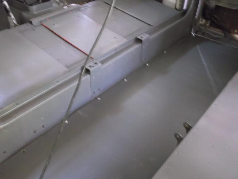

    Melhorou demais Alexandre! Foi um trabalhão mais sinto que valeu muito a pena!
    Montei o carro (ainda falta as laterais e a parte de trás) neste FDS e está ficando muito bom. Hj a noite vou colocar mais fotos e finalizar o serviço (não vou montar ainda os bancos traseiros voltados para frente).
    Hoje está trocando os óleos/filtros e vou pegar a estrada para BH nesta semana (400 Km ida e volta) e assim vou saber se o pedaço de manta que colei no cofre do motor sofreu alguma alteração.
    A idéia é proteger o interior do capô todo com a manta aluminizada e diminuir ainda mais o som do motor.
    Para resumir, o carro é outro comparando com o dia que comprei (tuuuuuuuuu)+calor+motor .... rsrrsss e hoje!
    *Pela primeira vez o pneu MUD deu o ar da graça e eu pude escutar o barulho que tanta gente falava que evitava trocar por eles... rrsrsrsrrsrss
