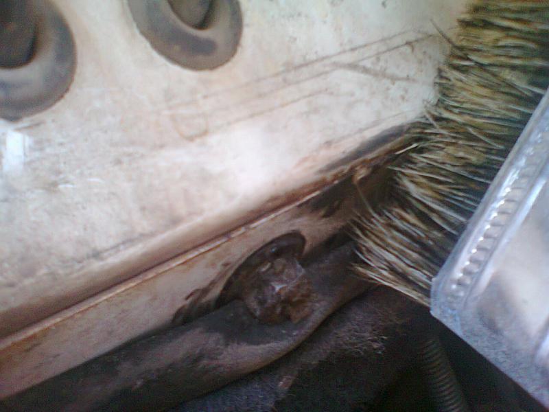

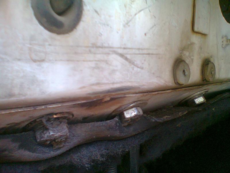

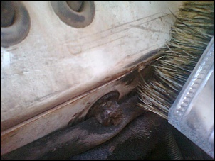

    Olha ai o começo do trampo... imagem de celular!!!
    acabei achando uns pontinhos de ferrugem que estou limpando e eliminando.... depois da manta aluminizada vou passar um bate pedra por cima de tudo garantindo o isolamento. o mesmo com o assoalho, so que neste vou passar o bate pedra antes... e manta de 3mm sem alumínio queimada por cima.
    -foto0036.jpg-foto0037.jpg-foto0047.jpg-foto0043.jpg-foto0046.jpg-foto0041.jpg-foto0049.jpg-foto0045.jpg
    Quero ver se consigo acertar tudo para o feriado ... uma trabalheira só... ainda mais que quando começa a fuçar sempre acha algo mais para acabar fazendo.... "já que esta assim....."

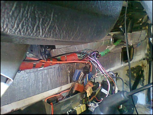

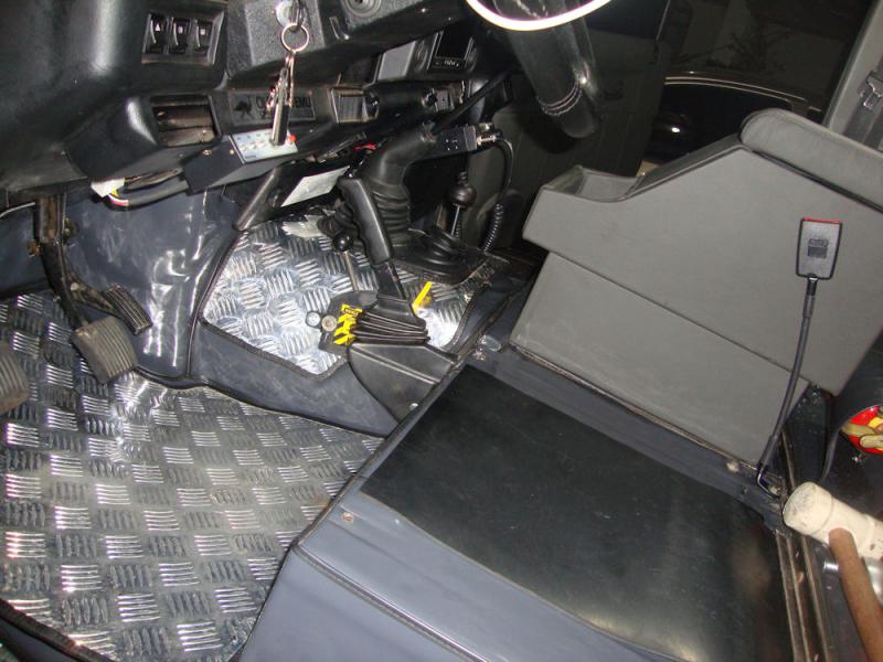

    No meu caso, a bateria Moura de 100A ficou bem grandinha no compartimento ...
    Assim o pólo ficava bem alto e eu teria problemas.
    A própria borracha apresenta uma saliência sobre o pólo, conforme mostra o segundo anexo.
    Fotos da "tampa" das baterias...

  • #94
    Usuário Avatar de vwinit
    05/04/2011
    Salisbury - England AC/AC
    1,772
    Para fazer a "tampa" eu comprei um tapete de borracha e cortei no tamanho certo com estilete.
    Nas lojas tipo (casa da borracha) tem tapetes de todas as espessuras e são vendidos no metro. Não fica caro ... e ainda servem para gambiarras futuras!!
    O fundo do carro todo foi forrado com vinil pelo tapeceiro. Também não fica tão caro ...
    Algumas partes são coladas por cima da manta. Outras apenas encaixadas e presas na leteral por uma cantoneira de alumínio pintada de preto.
    As tampas foram coladas separadas, assim dá para desmontar a Box por exemplo ...

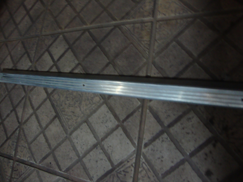

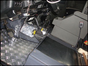

    Aqui o que usei para fazer o acabamento e prender o vinil ao fundo sem colar esta parte e sem deixar enrrugar por baixo dos pés:
    Uma cantoneira para pisos (escadas), em alumínio.
    Ah sim, por cima do vinil vai o tapete de alumínio, mas poderia ser de borracha ou carpete... vai do gosto.
    Abraço!
