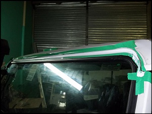

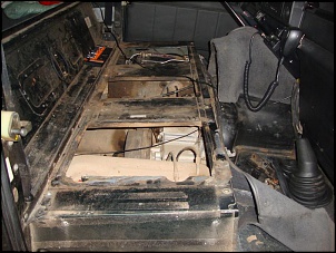

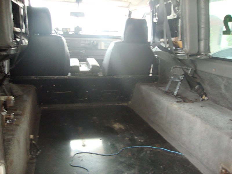

    Antes:
    Depois:

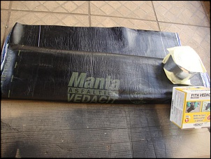

    Materiais utilizados:
    Manta asfáltica Vedacit 3mm - 5m (largura 1m - 19,90 / m)
    Fita Vedacit multiuso - 4Cx (Largura 10cm - 49,90 a Cx)
    Silicone preto - Alta temperatura
    Luva de couro
    Acendedor - 2 isqueiros Max (3,50 cada).
    Maçarico a gás de cozinha - Pouco utilizado. (180,00 a ferramenta c/ mangueira de 5m, gatilho e adaptadores)
    O maçarico faria o serviço mais rápido, mas eu não teria condições de fazer todas as dobras bem justas.
    Assim optei pelo isqueiro. Com certa paciência tive condições de ir "pregando" a manta de 3mm de acordo com as necessidades de cada peça.
    Além disso, o cabo plástico do isqueiro serve bem para pressionar a fita multiuso em todas as frestas melhorando a fixação e o acabamento...

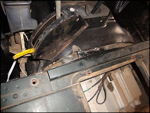

    A primeira intervenção foi aplicar o silicone nas frestas perto do câmbio. Ali a lata estava afastada. provável vestígio deixado por mexânicos que tentaram resolver problemas na Cx de transferência que existiam quando comprei a viatura ...

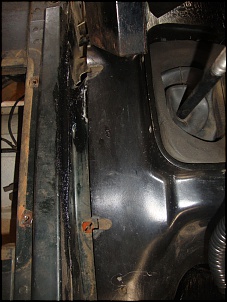

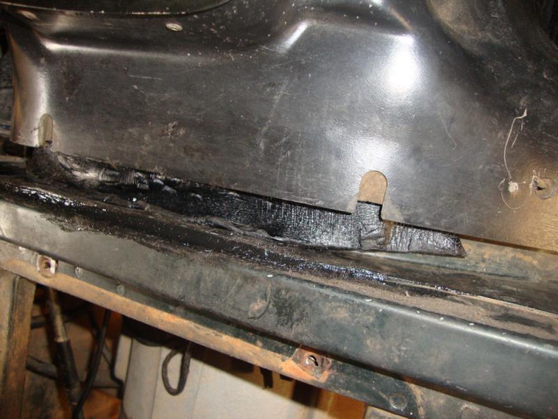

    Mesmo vedando frestas, notava-se claramente furos na proteção da lataria e o posicionamento deficiente da proteção plástica sobre o câmbio.
    Fiz por baixo a intervenção com pedaços recortados da manta...
    Depois este espaço será preenchido também por cima ... em camadas.

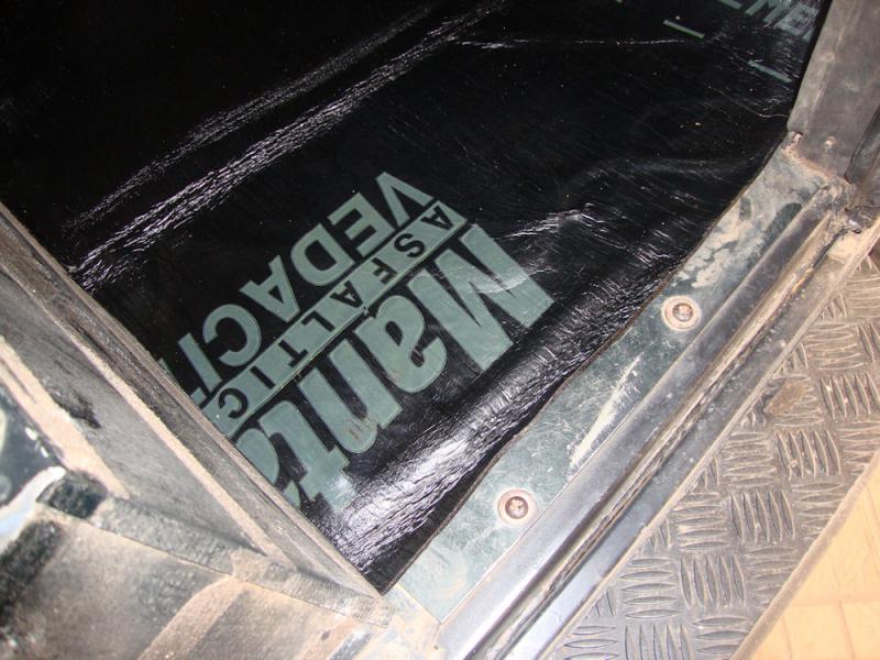

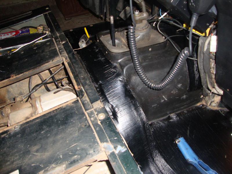

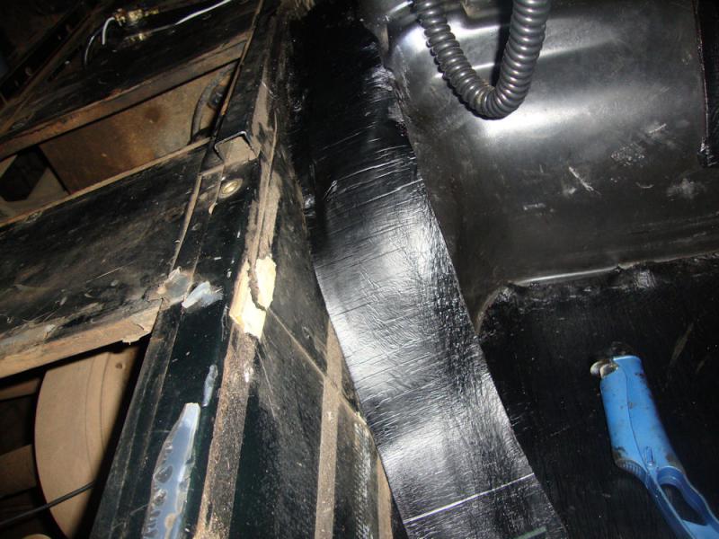

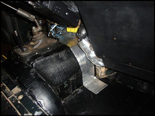

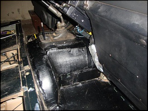

    Primeiro o piso dos dois lados e depois o túnel central com a manta de 3mm e calor do isqueiro ...

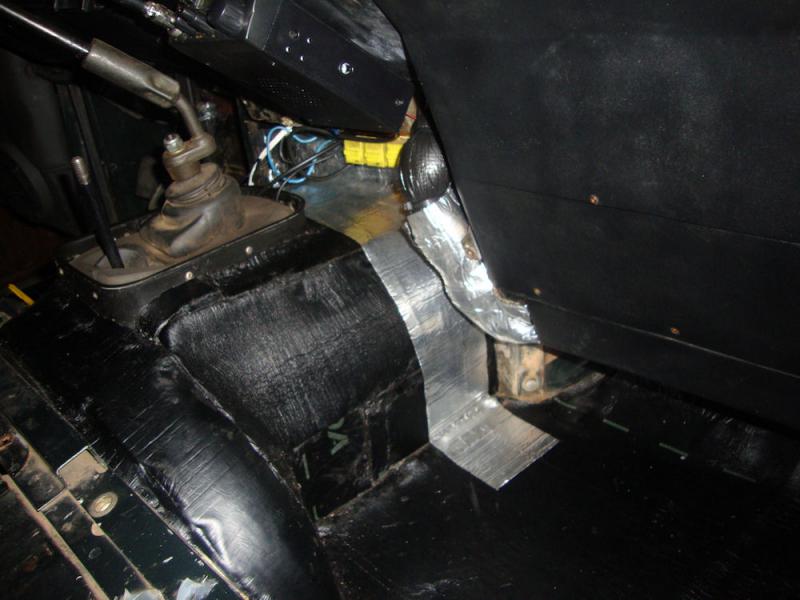

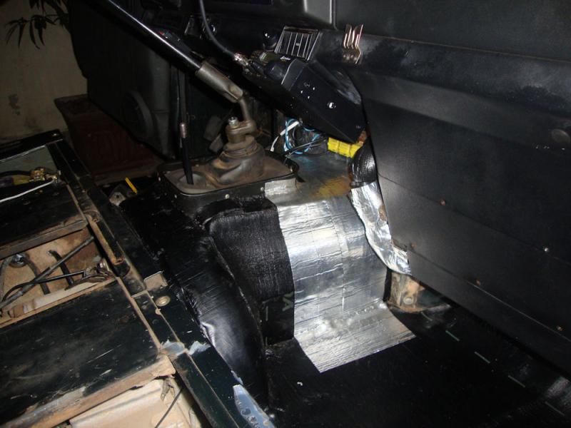

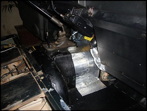

    Depois os recortes do túnel central (parte mais importante do revestimento para o calor) devem ser feitos com paciência observando as frestas e prováveis locais de entrada de ar quente.
    Após esta etapa, a manta multiuso já começará a ser utilizada para o acabamento e vedação de água e poeira...
    *Aqui aparece um pedacinho dos dutos do ar condicionado. Vou detalhar o procedimento e depois continuarei com a forração do fundo.
