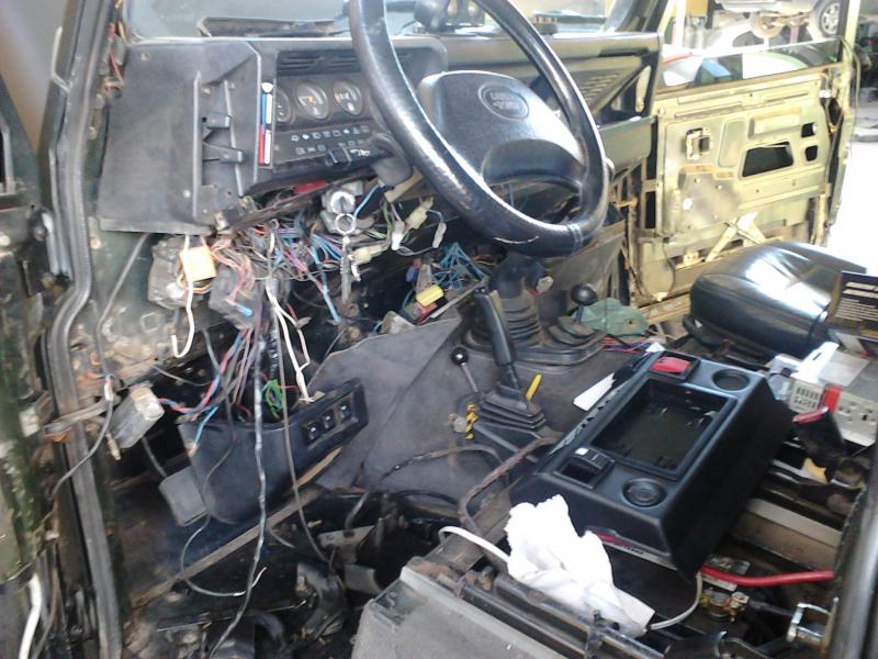

    Hoje termino a 2 e 3 mão do bate pedras do corta fogo foi um rolo de 8metros de fita aluminizada asfaltica e pretendo refazer uma parte do chicote, ontem organizei ele e pretendo colocar conectores e conduites nele todo(tudo que agreguei). Já aproveitando que vou instalar o Alarme, travas nas 4p, vidro eletrico nas 4p e modulo de subida/travamento. Tenho aqui um bloqueador que também vou instalar provavelmente no solenoide da bomba injetora (o mesmo tem chave geral caso de pau é só isolar ele). To quebrando a cabeça para ver onde ficaria melhor passar toda fiação nova dos chicotes das travas e vidros. Estou realmente pensando em usar aquelas guias achatadas que se usa para fiação externa por baixo da manta. Presa com silvertape e a manta colada somente nas pontas, para o caso de precisar abrir alí..... num sei ainda estou estudando os chicotes (já liguei tudo fora é funcionou perfeito, agora é posicionar os fios e fazer os ajustes nas portas....... tem trampo a beça......!!!!!

    Ô trampo essa parte elétrica!!!
    Eu não manjo, então um amigo (que trabalha com isso) fez e eu acompanhei na medida do possível.
    Ele montou o painel Mud, botões, chaves de seta, on-off, chave geral, vidro elétrico, milhas, milha para ré, câmera de ré, disjuntor, duas baterias, divisor, inversor, PX, TV, DVD, mostradores cronomac, watchdog ... e o capeta a 4!!! rsrsrsrs
    Foi uma bagunça ... dava até medo de olhar.... eu pensava: Será que esse carro liga um dia, gente?

    hamilton... hoje terminei o corta fogo. manta no lugar e 3 demãos de bate pedra.... o negocio ficou literalmente emborrachado. gostei muito, vamos ver depois com tudo pronto. eita trampo sem vergonha que é fazer elétrica ...kkkk já apanhei muito em moto antiga, então tenho um pouco de noção. E quando surge alguma duvida tenho um camarada que sabe tudo e de cara me ensina na boa!
    Bem eu não vou colocar o painel mud, pretendo instalar o som e radio px onde seria o ar condicionnado original (o meu vou adaptar tambem), demais botões (milhas, neblina e aux. traseiro) eu coloquei onde vai o pisca original (achei botões no padrão então liguei milha/pisca/neblina.) em cima fiz um pequeno furo e coloquei uma tic tac de 20A com rele para o traseiro) minha idéia é quanto menos(coisas a vista) melhor!!! Até o som e radio to fazendo um suporte móvel tipo gaveta quando não poder parar em lugar seguro consigo esconder os praticamente tudo.
    A chave geral (vou usar uma de on/off/1/2/1e2) náutica e vou colocar ela de frente com meus pés na caixa de bateria mesmo(só que vai ser em outra empreitada.provavelmente junto ao guincho..kkk).
    Vidros/alarme e devidos modulos e relês tudo embutido atrás do painel tendo fácil acesso pela frente (caso de fusivel ou qq coisa), o chicote vai por baixo da manta. acredito que vou usar umas calhas pequenas para não ter fricção com nada e venha romper no futuro.
    Tenho um inversor e acredito que ou ele vai dentro do banco do PAX ou farei o mesmo que vc.... meu inversor é pouco mais alto e não fiz o teste para ver se ficaria legal embaixo do cubbox.....
    Mostradores tenho o conta giros 85mm em cima do painel do lado esquedo. pretendo passar o voltimetro para lá tamém. Quero um relgio de pressão do turbo que vai para o painel no lugar do relogio de horas(depois também...)... o watchdog vai preso no vidro no alto a direita ao lado da etiqueta do óleo...kkkk
    Não sou adepto de TV na viatura, porém to pensando em instalar um dvd atras do cubbox para minha filha ver os desenhos dela escondida também sob uma capa.
