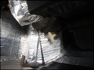

    Então Vinícius ...
    Mesmo sem ter finalizado o trabalho já notei claramente a diferença!!
    Nas laterais e teto foi colocado um material EVA pelo antigo proprietário. Só mantive ele no local com alguns ajustes, reformei os forros externo de porta e o teto todo. Tá ficando legal.
    Colei um pedaço da manta dentro do cofre do motor. Se ela se mantiver intacta com o calor, vou forrar o capô por dentro para diminuir o barulho.
    Veja...

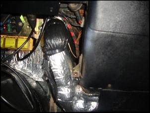

    Continuando com o isolamento, cheguei numa parte que me incomodava bastante. Pinga água do ar-condicionado no pé da dona lá de casa!!! Aí complica né? rsrsrs
    Desmontei as tampas e os dutos estavam assim:
    Fiquei preocupado com o isolamento, mas tinha a dúvida se apenas a condensação dos dutos era suficiente para molhar o pé do passageiro... Fui procurar solução para o problema e achei o isolamento para os caninhos.
    Antes, aproveitei a facilidade de acesso e isolei a entrada dos dutos para o interior da viatura com a manta prateada.
    Montei o isolamento nos dutos...
    ... e achei a mangueira (virada para cima pelo antigo proprietário) que realmente causava o pinga-pinga que tanto incomodava.
    Joguei no furo certo e agora só chove lá fora!!!

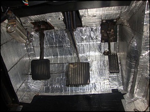

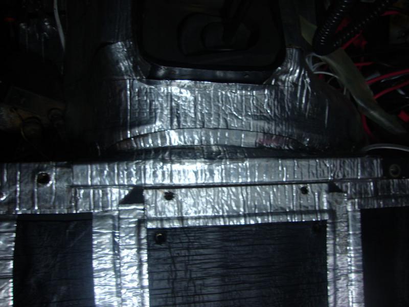

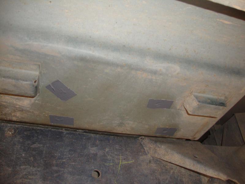

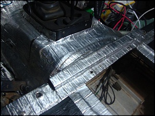

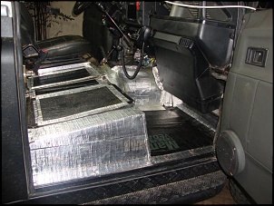

    Vedação do tunel:
    Caixa dos bancos:
    Para facilitar manutenções futuras, todas as caixas foram feitas em separado, iclusive as tampas, mantendo a furação para fixação dos parafusos. Deu mais trabalho com certeza, mas uma manutenção futura com tudo vedado daria bem mais ...
    Interior:
    Protegidos os furos para cabos de freio e guincho, e mantive os fios sobre a vedação (ficarão embaixo do vinil apenas).
    Isolamento dianteiro:
