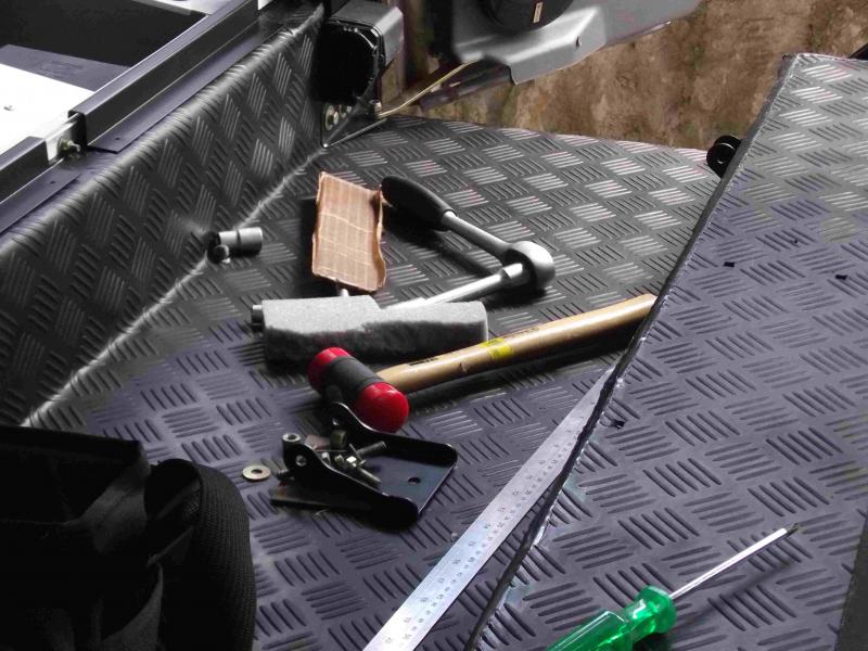

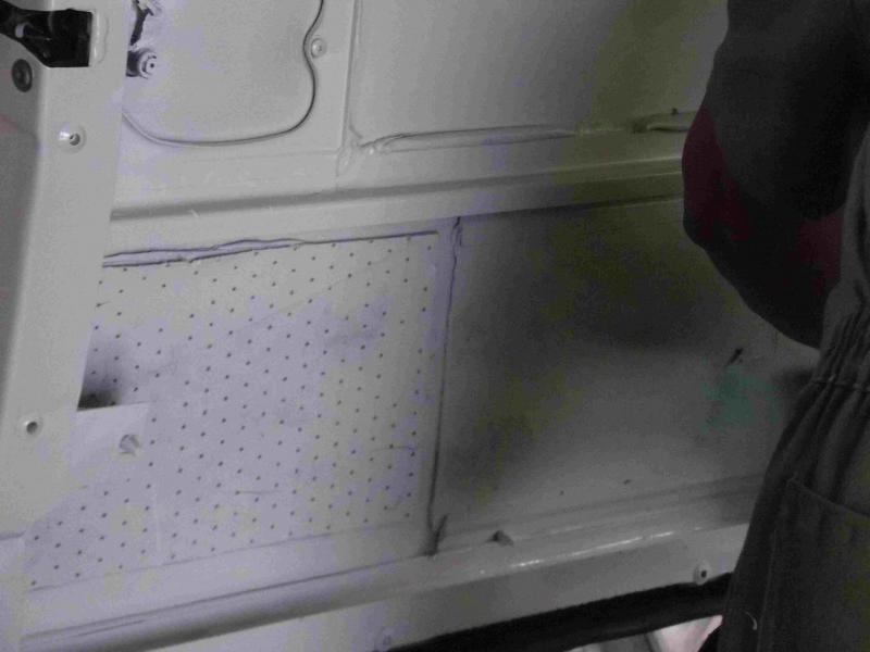

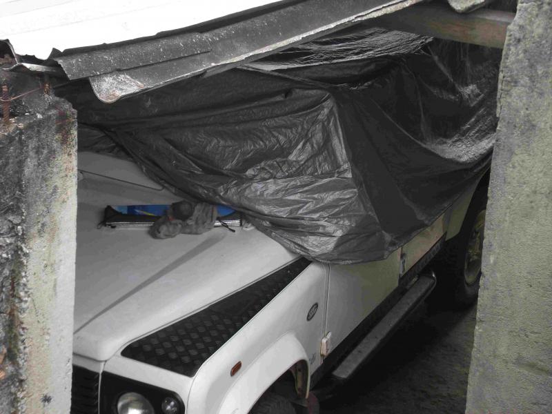

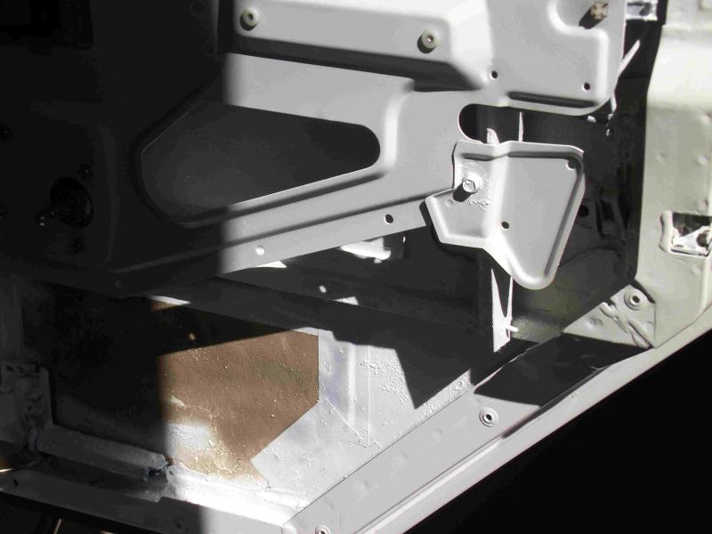

    Amigos,

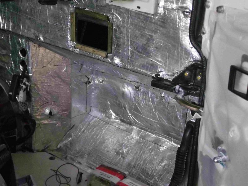

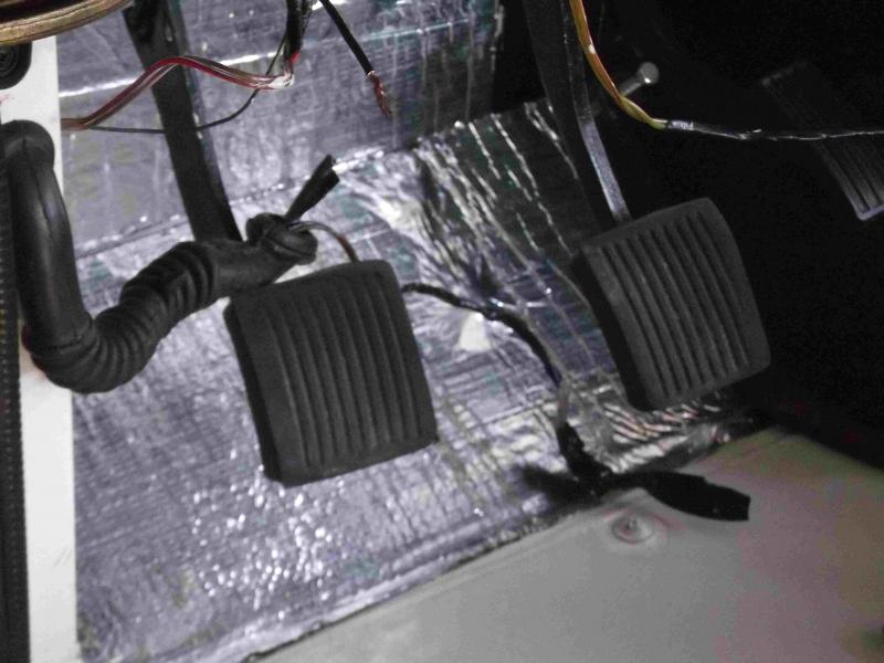

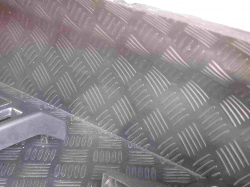

    Inspirado pelo trabalho do Hailton, acabei fazendo um serviço semelhante em BH.
    Anexo 378286Anexo 378287Anexo 378288Anexo 378289Anexo 378290Anexo 378291Anexo 378292Anexo 378293
    Coloquei manta asfáltica e, logo por cima, um EVA. Para o acabamento final uma borracha.

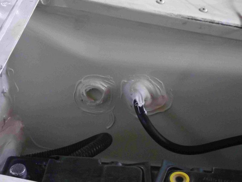

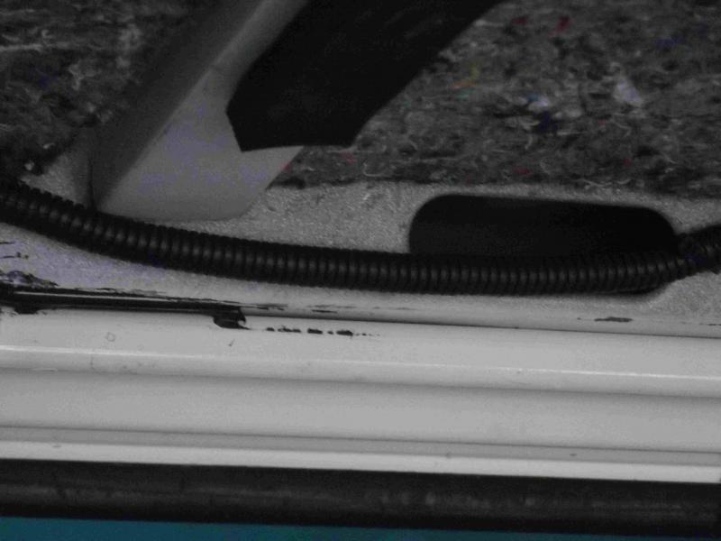

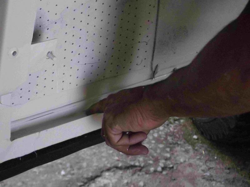

    Aproveitei e coloquei um pouco de graxa branca por dentro das portas:
    Anexo 378294Anexo 378295Anexo 378296
    Fiz uma calafetação GERAL: gastei ao todo uns 20 (vinte) tubos de PU44 (Siloc).
    Anexo 378297Anexo 378298Anexo 378299Anexo 378300Anexo 378301

    No fundo eu apliquei a manta asfáltica. Usei dois modelos. Um que é fixada com aquecimento (fogo, sobrador de ar quente, maçarico) ... e outra mais fina (e que é muito melhor para trabalhar) por cima e cantos que é auto-colante. Nas fotos ela é a "prateada".
    Abraço!

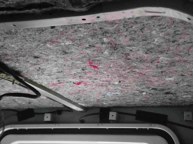

    A manta asfáltica foi aplicada na parede corta-fogo, nas caixas de banco e no teto TODO (me arrependo de não ter documentado com mais fotos). No teto, por cima da manta asfáltica, coloquei um feltro (aproximadamente 5mm de espessura) antes de colocar o forro. A ideia, segundo o capoteiro (especializado em Defender) é evitar a deformação do forro pelo calor excessivo que emana do teto.
    Além de diminuir o calor, a combinação da manta asfáltica + EVA + borracha praticamente "travou" a estrutura do carro: passo em ruas de pedra e parece carro de passeio: NÃO SE HOUVE NADA, ABSOLUTAMENTE NADA. Tenho um "grilinho" no painel (parece do som) que devo tirar depois...
    Acreditem: na estrada o único barulho que incomoda é dos BF AT no asfalto!!! É de impressionar: o carro virou uma câmara anecoica... (relembrando meus tempos de fissurado em acústica)...
