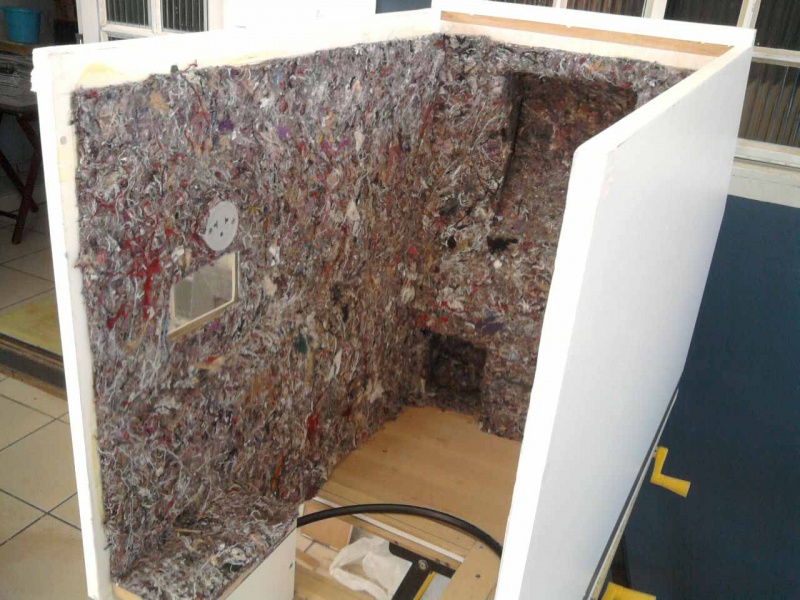

    Alessandro,
    1 Anexo(s)
    Pgivisiez, existe lã de vidro formatado para o capô ou vc está pensando em adaptar?
    A lã de vidro que me vem em mente, não serve para adaptar. O problema é que a lã de vidro é feita para ficar em local fechado, que a impede de dobrar ou perder a forma.
    Não vejo como alternativa de ser colada e ficar pendurada no capô, sem se expanda e acomode sobre o motor.
    Talvez vc esteja se referindo ao acrilon (como conheço por aqui).
    Anexo 556145

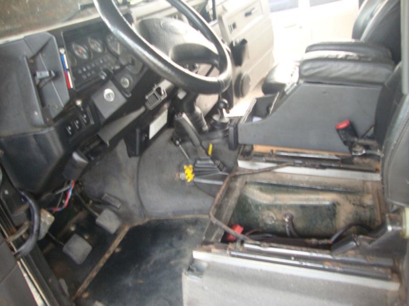

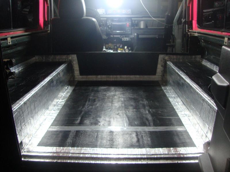

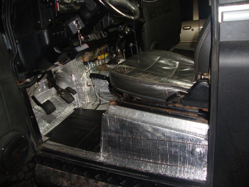

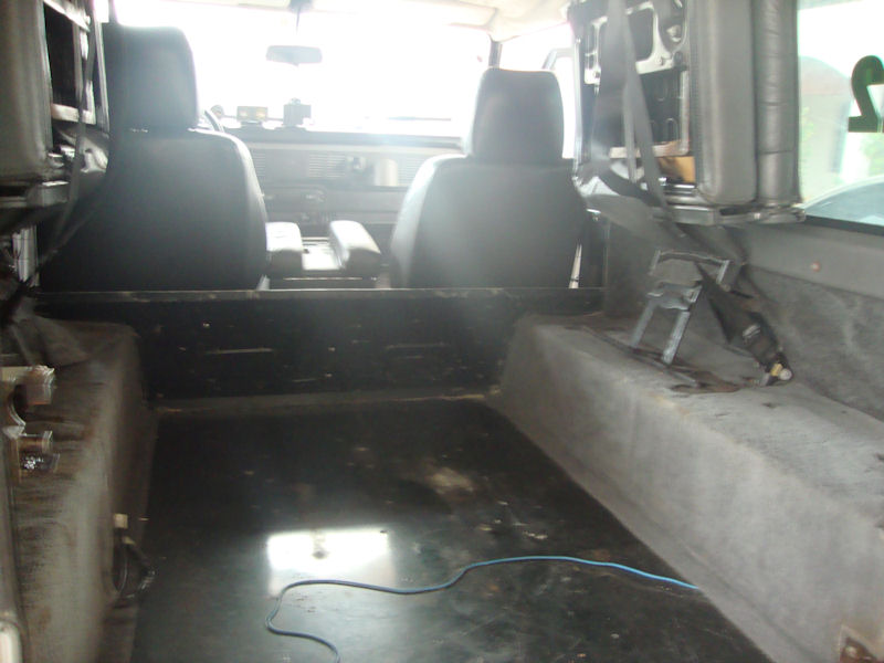

    Postado originalmente por vwinit Ver Post
    Amigos,
    Estou finalizando um trabalho em casa de isolamento da cabine do meu Defender90 1998.
    A idéia agora é criar um tópico para discutir como foi feito e tirar dúvidas de quem quiser se arriscar nesta empreitada.
    Como foi muita coisa, vou tentar sintetizar mas quem quiser algo mais detalhado é só perguntar.
    Ao longo do tópico vou criar a sequência. Inicialmente segue como era e como está agora que só falta a forração do fundo pela capotaria.
    Antes:
    Anexo 341127Anexo 341128
    Depois:
    Anexo 341129Anexo 341130
    Abraço,
    Hailton.
