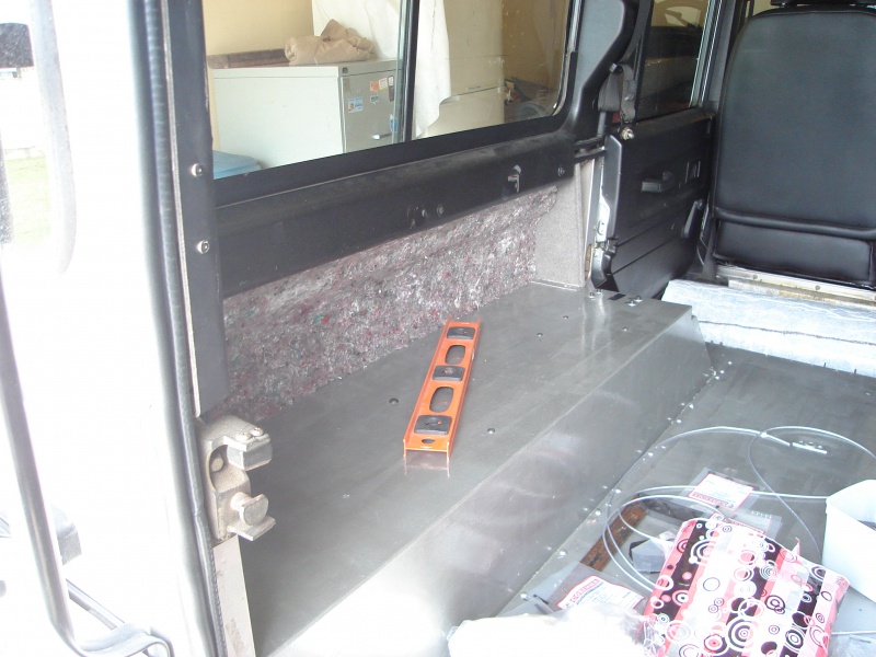

    Tenho acompanhado este e outros fóruns sobre isolamento acústico e optei para a minha 110 somente o feltro, além do carpet automotivo. Deu um trabalhinho, mas ficou muito bom. Usei dois tipos de feltro, o com cola adesiva e outro emborrachado, para o piso, pois caso molhe é fácil de limpar. Antes de colocar o feltro, eu dei uma boa limpada e aproveitei para pintar. Não acabei ainda, comecei pela parte de traz pois como precisava viajar nestas festas, queria instalar o banco logo. Outra coisa que eu fiz foi colocar o banco mais para cima e para traz. Uma coisa que eu gostei que fiz foi um sisteminha para levantar ou abaixar o banco, coloquei duas porcas compridas com um furo que fiz, presa a uma barra roscada, com outras duas contra porcas para fixar, desta forma eu consigo, girando a porca, subir ou descer o banco.
    Vou mandando mais fotos das coisas que vou fazendo.

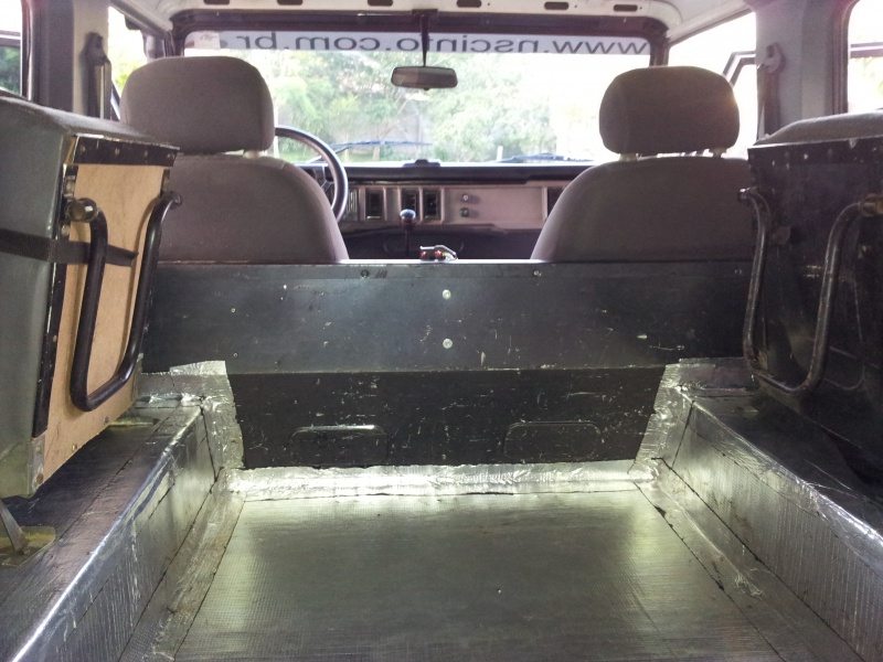

    Bom, no fim de semana o trabalho rendeu lá em casa.
    Fiz a forração da área de carga, e como sobrou tempo (meia noite ainda era cedo) aproveitei para fazer a frente também. Fiz todas as caixas isoladamente.
    Ainda falta fazer as laterais, portas, e teto. Fica pro próximo fds.
    Mas, no piso, ainda acho que por cima de tudo vou colocar uma forração em manta de borracha. Vamos ver como vai ficar.
    Umas imagens só para terem uma ideia de como ficou:
