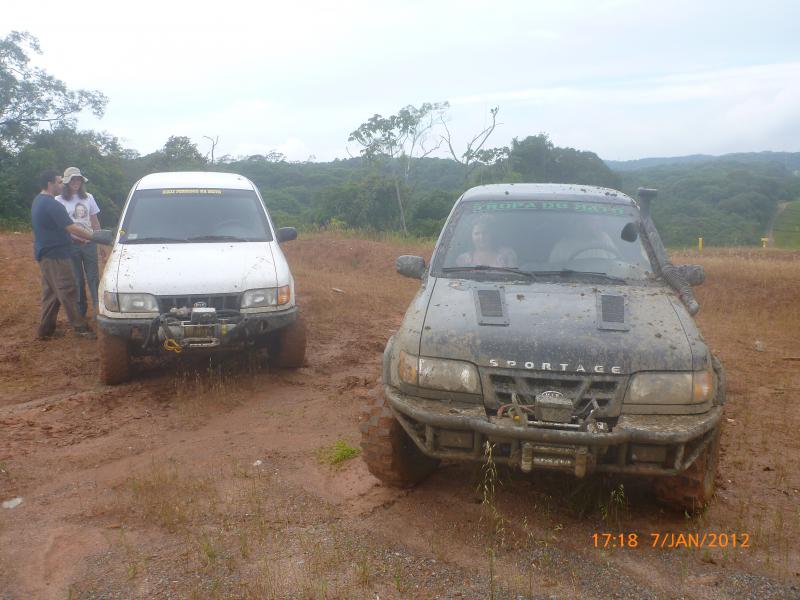

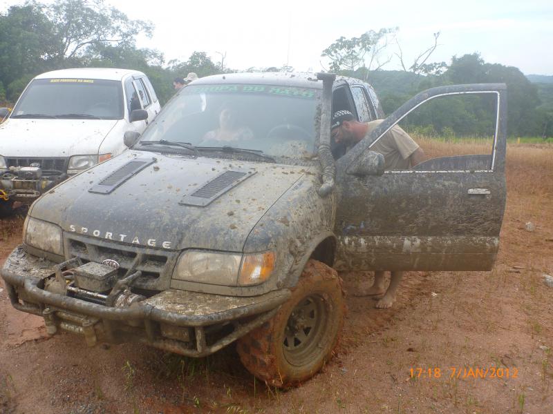

  • 15/03/2012, 11:26
    EDuarte
    2 Anexo(s)
    Acho que da pra ter uma noção, mas qquer coisa depois tiro foto com a viatura limpa.
    E fiz com o guincho removivel pra colocar atras caso seja necessario.
    Anexo 336007Anexo 336008
    (DU)
  • 15/03/2012, 13:32
    L.Andrade
    Postado originalmente por EDuarte Ver Post
    (DU)
    Muito bom gostei!!!e nao e dificil de fazer valeu Edu
