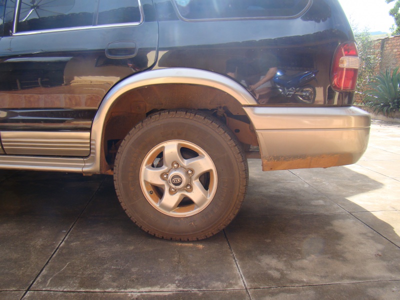

    Alexandre, na dianteira vc vai usar as molas e amortecedores dianteiros. O termo "reforçada" diz respeito a ser da Besta GS 16 lugares, por isso se diz reforçada. É mais dura e mais firme. Causa um certo desconforto em piso irregular, mas a estabilidade fica fantástica. Estou com minha Grand assim na frente e na traseira, claro, tráseira com molas e amortecedores traseiros. Hoje, talvez eu usasse apenas os amortecedores da Besta GS com as molas originais. Meu carro ficou com uma altura fantástica, mas quando ando sem peso no carro, bate bastante. Ou volto as molas originais e coloco calços ou troco a mola traseira pela da Zafira.
    Veja como ficou a traseira da minha VTR
    Anexo 423560
