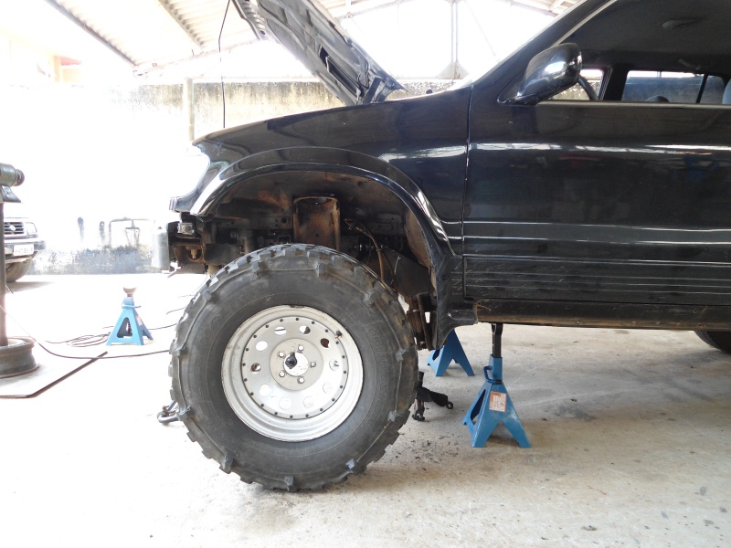

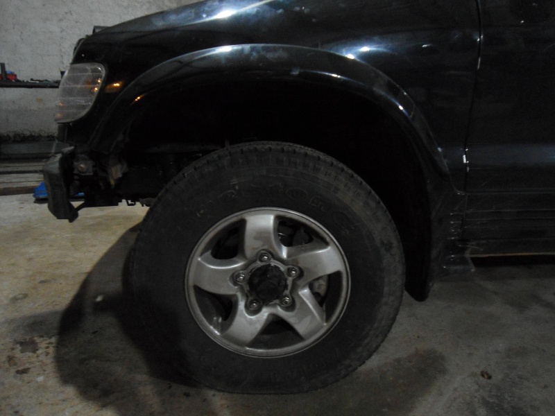

    gilson_ng
    2 Anexo(s)
    Postado originalmente por cegandrade Ver Post
    A minha modelo grand esta com molas da zafira gnv e além da altura ficou bem macia. Mais a minha tem cilindro de 18m3 de gnv.
    Postado originalmente por rDuran Ver Post
    Pra mim não é o amortecedor que deixa dura. E sim a mola.
    Não tem vantagem nenhuma colocar amortecedor da besta na frente, além do preço. Só tem desvantagem (curso menor, tem que fazer uma adptação com o suporte do flexivel do freio)
    Coloquei amortecedores dianteiros da besta gs 2.7, mas não fica bom com molas maiores, pois da fim de curso. Estou usando calços de nylon 2,5cm com as molas originais.
    Anexo 458645
    Anexo 458646
