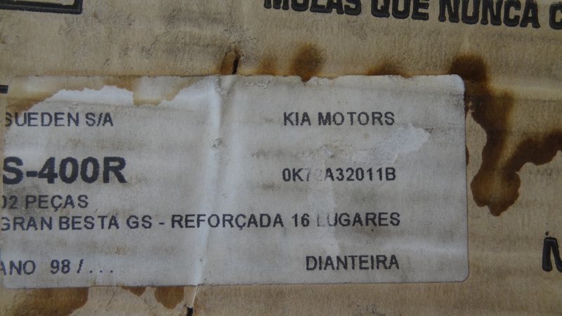

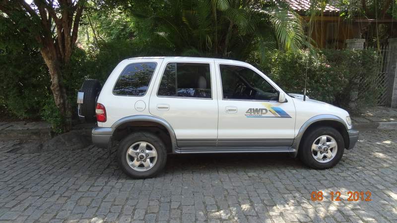

    Conforme as dicas dos Mestres do forum, efetuei o lift de suspensão, utilizando as molas dianteiras (marca Sueden) e amortecedores (marca Allen) da Besta GS 16 lugares. Seguem fotos antes e depois (a traseira já estava com as molas do Celta sedan GNV):
    Anexo 404801Anexo 404802
    A frente estava com 753 mm medidos entre o piso e a parte inferior do para-lama. Ficou com 820 mm, ou seja, subiu 67 mm.
    A suspensão ficou "bem durinha". Creio que por ter ficado "durinha", a estabilidade não foi muito prejudicada. É claro que subindo a viatura sempre vai se perder um pouco, devido a elevação do centro de gravidade, mas como estava com as molas originais (com pouco menos de 300.000 Km . . . . ) cansadas e um amortecedor vencido, melhorou muito. . . em algumas curvas fechadas com pavimentação irregular ela ficava "meio boba", com tendencia de sair de dianteira e agora sem problemas. . . .
    Seguem tambem características das molas e amortecedores utilizados:
    Anexo 404808Anexo 404809
    Creio que não houve comprometimento das homocinéticas, mas segue foto para os Amigos mais experientes comentarem. . . como não faço trilhas, só passeios leves, creio que está OK. . . mas agradeço comentários !
