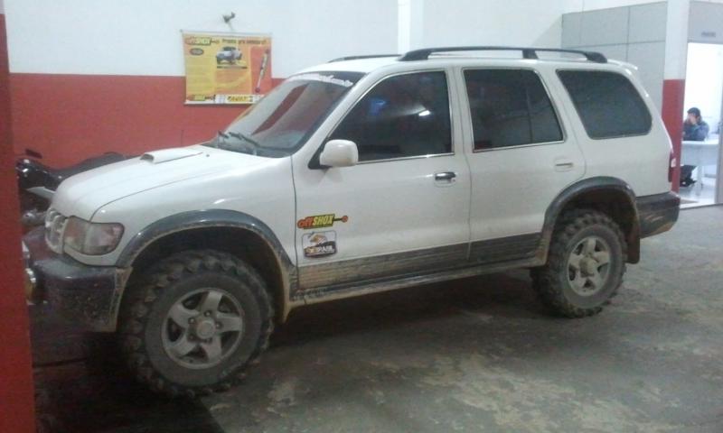

    jotaunior
    1 Anexo(s)
    Agora com 3" na traseira e 2" na dianteira.
    Anexo 359893
