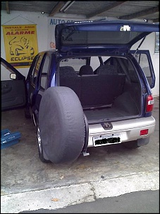

    Tinha um celta 2004, que com essa histório de crise, redução de IPI e as concessionárias desesperadas pra vender carro, eu resolvi trocar. Fui ver Clio, Fiesta, etc. Mas quando ofereceram merreca no meu carro eu desisti.
    Como eu sempre gostei de um jipe, começei a pensar se não era a hora. Aí começei a caça, dei uma boa vasculhada aqui no fórum e achei uma que eu gostei!
    Peguei a bichinha na quinta, dia 29/01. Como ainda não tinha acertado do seguro, trouxe ela pra casa e deixei aqui. Nesse dia, só instalei meu aparelho de som nela.
    Na sexta, resolvi o seguro de manhã, e de tarde sai com ela. Na hora que sai do trabalho, com um pouco de transito, meu passeio durou pouco!!! Parei no sinaleiro, aí a hora que fui arrancar o carro não ia. As marchas engrenavam mas a embreagem estava toda mole, muito estranho. Chamei o guincho e deixei o carro na oficina. No sábado eles deram uma olhada e chegaram a conclusão que era o fluído de freio, que tava beeem velho. Aí só trocaram isso, R$100 de preju só!
    De qualquer forma eu fiquei meio assim que pudesse ser o disco de embreagem, mas eles falaram que teria que ver com mais calma. Como esse mês somou a compra do carro, com seguro e IPVA, resolvi deixar pra lá! hehe
    Mas depois desse susto, só alegrias! É um carro completamente diferente do celta que eu tinha, e acho que dei sorte de achar uma em bom estado.
    Só pra constar, o seguro na HDI, com perfil de assassino ( - de 25 anos, solteiro e sem filhos) saiu por R$1850.
    Abraços!!
    Kia sportage-29-01-09_1116.jpgKia sportage-30-01-09_1943.jpgKia sportage-30-01-09_1947.jpg
  • #837
    Puma, vc tem que olhar se nao esta vazando fluido pelo cilindro de acionamento, com o tempogasta a haste e começa a vazar. Olhe no carda dianteiro, se tiver molhado, tem de trocar o cilindro.
    O fluido do freio é o mesmo da embreagem, entao vai com o tempo ate acabar o fluido e a embreagem puxar ar, dai um abraço, fica doida e nao funciona.
    Vc pegou transito, segurou o carro na embreagem e a pressao foi esguichando fluido ate acabar...
    Se o cara só completou, vai dar zica de novo.
    Compre o cilindro, é uns 60 reais, troque em casa, sangre direitinho e boa...vai mais uns 10 anos para mexer de novo.

    Puma,
    Verifique os cilindros de rodas traseiros também. Quando eu comprei a minha Sportage vazou o cilindro de roda traseiro, dascolou a lona da sapata e travou a roda. Fiz uma gambiteck e voltou a funcionar perfeitamente.

    Se a roda chegou a travar seria bom consultar um mecânico, normalmente a roda trava porque a lona de freio solta do patim, aí é coisa séria. Já fiquei em situações perigosas por causa da roda travando, uma vez a roda travou quando eu estava rodando a uns 60 km/h no asfalto e quando olhei no retrovisor, um caminhão carregado de botijões de gás quase me atropelou, ficou a centímetros da minha Sportage, já pensou o prejú?
