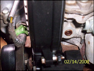

    Caros amigos, mais uma vez preciso da ajuda dos esportagers de plantão.
    Preciso transferir a minha sportage para meu nome e preciso do decalque do numero do motor, ja precurei bastante (talvez não o suficiente) e não encontrei.
    Alguem sabe onde fica esse numero???????
    Por favor me ajudem, preciso disso para essa semana.

    a minha fica próximo a correia ela e virada para cima, se quiser que eu te poste uma foto do local é só me falar, terei o maior prazer, a minha quando tranferi ela para o meu nome o local é de difícil acesso e tem que desmontar algumas coisinhas, mas dá para poder ve-lo, vou tirar a foto e posto para vc.
  • #581
    A minha era 2000/2001 gasolina (mesmo motor desde 95) e não teve que desmontar nada. Vou repetir duas postagens que fiz aqui para outro colega:
    Primeira postagem:
    A minha é a 2.0 gasolina. Vou tentar explicar onde fica o número do motor: com você de frente para o motor, o número fica no lado direito do bloco. Ele está na parte mais da frente, próximo às correias. O número tá virado para cima (ou seja ele tá gravado como se sua face estivesse voltada para o capô).
    Não sei se consegui explicar...
    Qualquer coisa me liga: 31 8808-3467.
    Segunda postagem:
    Acho que não tem que tirar peça de ferro nenhuma. No meu caso pelo menos não teve. Eu apenas retirei aquela capa de plástico que tampa todo o cabeçote (que existe, salvo engano, apenas nas SPTG 2001 em diante). Mas eu retirei essa tampa de plástico apenas para facilitar a retirada do decalque.
    No caso da sua acredito que basta localizar o número sem tirar qualquer peça.
    Como tentei explicar ela está com a face pra cima, fato que facilita.
    Só que está bem embaixo: abaixo do cabeçote e do lado direito do bloco (quando se está de frente para o carro).
    Mais uma vez, não sei se consegui explicar , que dureza...

    Se entendi direito fica logo abaixo do coletor de escape proximo a correia? É isso?
    Se puder postar uma foto ralvesdosreis, sertamente ficarei muito agradecido.
    Amanha cedo (que o motor estara frio) darei mais uma procurada.
    So um comentario, não sei se tem a ver, mas a minha é 99/99 a gasolina não sei se é diferente das mais novas.
    Valeu a ajuda galera

    Pelo que sei, é a mesma coisa para todos os motores a gasolina.
    Quanto ao local, é +/- isso que vc falou. Lembre-se que o número vai estar voltado para cima e talvez não esteja muito visível porque ele vai estar na mesma cor do bloco do motor (que na maioria das vezes está um pouco enferrujado). Ah, se o motor estiver muito sujo aí que fica difícil de ver mesmo, pois não se trata de um placa metálica...
    Você sabe o número do motor cadastrado para a sua viatura no detran para vc confrontar com o número que vc achar???
    Se não souber entre no site www.gibadespachante.com e no seu canto esquerdo tem uns link (Denatran, SNG, Renainf etc.). Eu acho que em algum desses sites você coloca o número do chassi e aparece o número do motor. São sites ótimos para consultar quando se está comprando um veículo...

    como havia prometido, segue as fotos de onde fica o numero do motor da sportage, na delegacia eles conseguiram ver o numero , mas não conseguiram tira-lo, o meu começa com FE e é o mesmo numero que consta na nota fiscal.
    Espero ter ajudado.
    Miniaturas de Anexos Miniaturas de Anexos Kia sportage-imagem-020.jpg   Kia sportage-imagem-016.jpg   Kia sportage-imagem-019.jpg

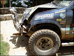

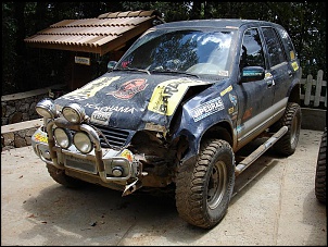

    Fala pessoal
    Tava meio sumido, mas agora to de volta!
    Sem a sportage por enquanto, mas realmente ela se provou muito forte!
    Vou anexar as fotos de porque eu estou sem a sportage! São cenas fortes! HAHAHHAHHAHA!
    Eu fiz essa arte derrubando um poste em Monte Verde e apesar do estrago todo, não afetou nada da mecanica dela!
    Mas agora ela vai renascer maior e melhor!
    ahuashuasuhuashhuas!
    Miniaturas de Anexos Miniaturas de Anexos Kia sportage-dsc05561e.jpg   Kia sportage-dsc05564.jpg   Kia sportage-dsc05562.jpg   Kia sportage-dsc05563.jpg

    Citação Postado originalmente por Maverickturbo Ver Post
    Fala pessoal
    Fala Maverick
    Sinto muito pela viatura....
    Mas como tu mesmo falou, "maior e melhor" é o que importa
    Espero que não tenha acontecido nenhum dano fisico.
    boa sorte
    mateus
