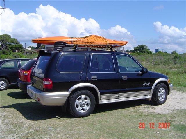

    Cool Rack no teto
    Mais uma utilidade para o rack, depois de levar bicicletas pras trilhas agora também levo o caiaque pra praia.
    Sergio LC
    Sportage 99 Grand - pneus 225/70r15 - Guster IT80
