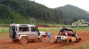

    No feriadão de setembro vai acontecer um evento legal em Alfredo Chaves (ES), inclusive com o Arrancadão na Lama. Vejam no site http://gazetaonline.globo.com/
    Abaixo segue uma foto do evento.
    Saudações,
    Fontana

    Corrigindo o link(este é direto) http://gazetaonline.globo.com/turism...po=11#atracao1
