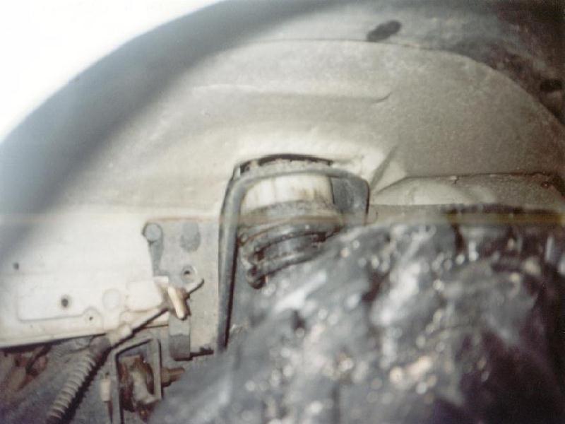

    Olá pessoal!
    Sou novo no grupo e algum tempo nas trilhas, porem de moto mas agora comprei uma Sportage curta 97-98 gasolina, sabe como é, a familia quer ir junto. Gostei bastante dela e aos poucos vou deixando ela com cara de trilha, mas não é facil $$$$$!
    Gostaria de erguela um pouco e como eu faço? Açguem pode me ajudar?
    Obrigado
    Cláudio Henrique
    Sportage 97-98
    Pneus MUD 30x9,5 Scorpion

    Depende to tanto que vc quer precisa ou quer erguela. Vc pode optar por calços nas molas que são simples para se fazer ou se precisar de mais altura parte pra um body-lift mesmo.

    Obrigado pela resposta Eduardo, mas o que é body-lift? Conversei com o mecânico da Kia que fez esse serviço numa que participa do rally dos sertões e segundo ele posso usar calços de até 30mm de altura na frente e atras. Na dianteira os calços ficam entre o prato superior e a lata do carro, isso para não interferir no amortecedor. Na traseira calço entre o prato inferior e a mola(só não sei o melhor material a usar).

    Thumbs up Calços p/ Sportage
    Claúdio Henrique
    Na minha ex 97, eu usei calços de Nylon Thecnyl, que é utilizado para peças mecânicas, mas podes usar poliuretano ou outro material, tudo depende do preço.
    Dá uma olhada no tópico Sportage- Suspensão, rodas, ... que tem outras formas de erguer a viatura, optei pelos calços pelo custo; em anexo as fotos dos calços que usei.
    "Body lift" é erguer a carroceria em relação ao chassis pela instalação de calços maiores entre os dois, acho que só é necessário quando se usa rodas muito maiores, como na viatura do Eduardo.
    Miniaturas de Anexos Miniaturas de Anexos Kia sportage-calco-tras.jpg   Kia sportage-calco-diant.jpg
    4X4 Brasil Razão: erro digitação
