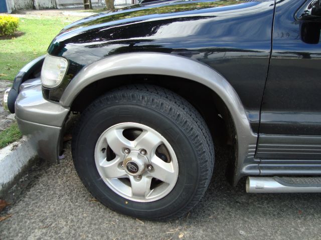

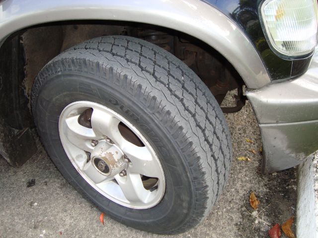

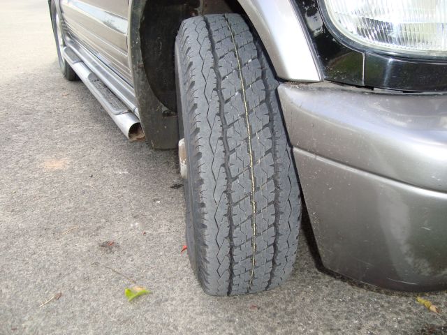

    Pneus Bridgestone 225x70x15
    Eu adquiri os pneus da Bridgestone 225x70x15, (R$ 470,00 x1) é um lançamento da fábrica e ficaram muito bons na VTR, ficou mais encorpada, e este tipo de pneu foi desenvolvido para VANS e Utilitários que transportam carga, e segundo me informaram na loja que para o meu uso estes pneus devem durar no mínimo uns 80.000Km, só quero ver...mas estou bem satisfeito, já que o meu uso é mais no asfalto.:mrgreen:
    Sds.
    Postado originalmente por itamarbr Ver Post
    eu adquiri os pneus da bridgestone 225x70x15, (r$ 470,00 x1) é um lançamento da fábrica e ficaram muito bons na vtr, ficou mais encorpada, e este tipo de pneu foi desenvolvido para vans e utilitários que transportam carga, e segundo me informaram na loja que para o meu uso estes pneus devem durar no mínimo uns 80.000km, só quero ver...mas estou bem satisfeito, já que o meu uso é mais no asfalto.:mrgreen:
    Sds.
    Anexo 188614
    Anexo 188615
    Anexo 188616
    Anexo 188617
