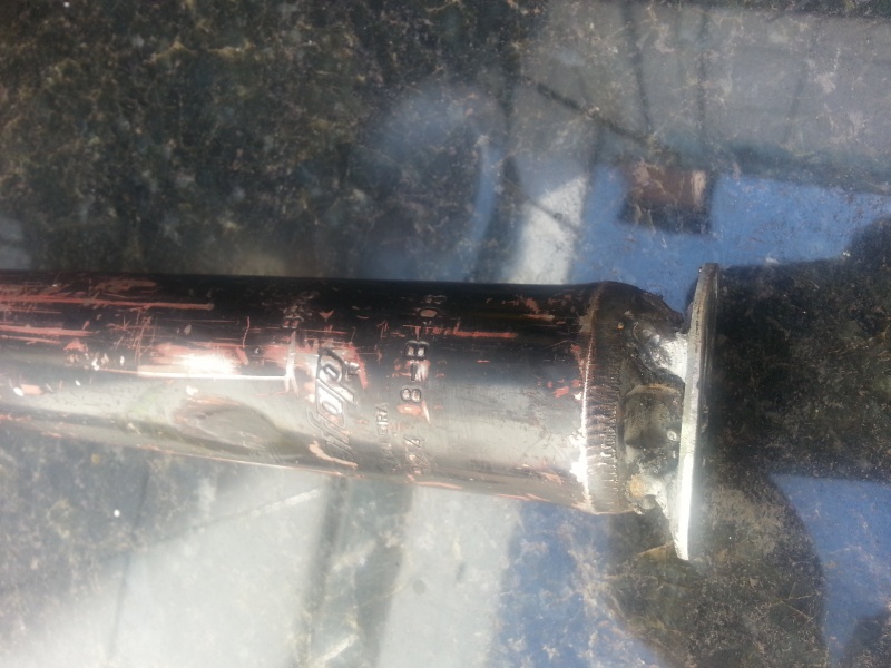

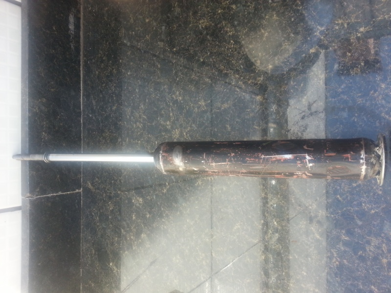

    Amortecedores traseiros de corsa usados nos amortecedores dianteiros da Sportage. Bom dia a todos, venho mostrar uma adaptação ou gambitech na Sportage, uso minha sportage para trilha somente, alguns dia atrás notei que ela estava com a frente um pouco arriada, diagnostico de um mecânico eram molas cansadas, então mãos a obra, desmanchei toda suspensão, li vários posts sobre o assunto, e decidi usar molas maiores, como a da besta por exemplo e retirando os calços de poliuretano de 30 mm, mas em conversa com o proprietário de uma loja de molas em BH, ele me convenceu a fabricar molas com um arame mais grosso e maiores com tempera apropriada, pois o uso em jeep off road é muito severo, o custo ficou uns 40% a mais que usar molas da besta GS16, tomara que vália a pena. Assim que desmontei o conjunto, deparei com os dois amortecedores danificados, havia instalado novos a menos de um ano, orçado novos 800 reais o par o modelo da Coven Argentino "merda pura"
    Anexo 546938

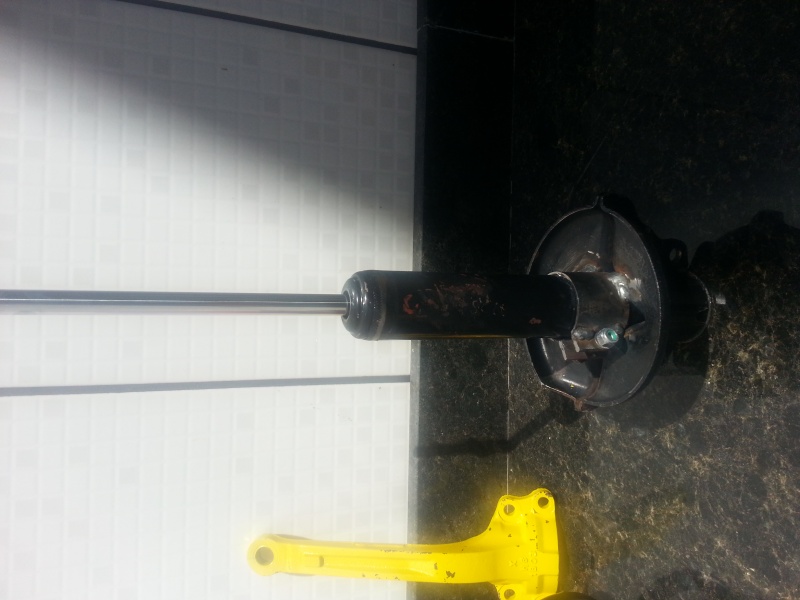

    e ainda precisaria usar prolongador devido a mola ser maior, meu primeiro impulso foi orçar com a Off Shox, me disseram que teria a solução e fabricam com 2 polegadas maiores, mas o preço é de matar 1200,00 cada. Então imaginei em substituir somente o cartucho, fui a um ferro velho aqui e procurei na sucata de amortecedores algum que teria o mesmo diâmetro, tamanho com 2 pol maior, e nem precisou sofrer encontrei um modelo da Cofap que quando pesquisei era do corsa antigo e prisma, custo novo 115,00 cada.
    Anexo 546939

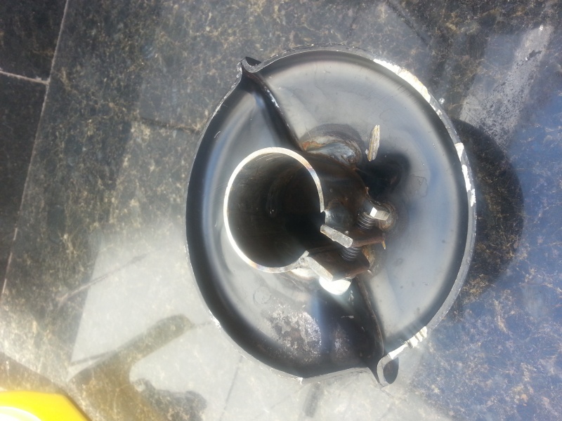

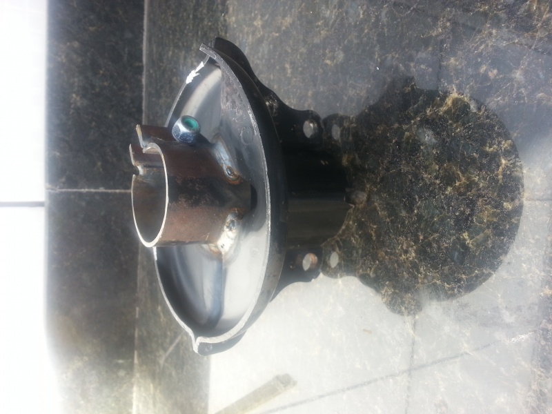

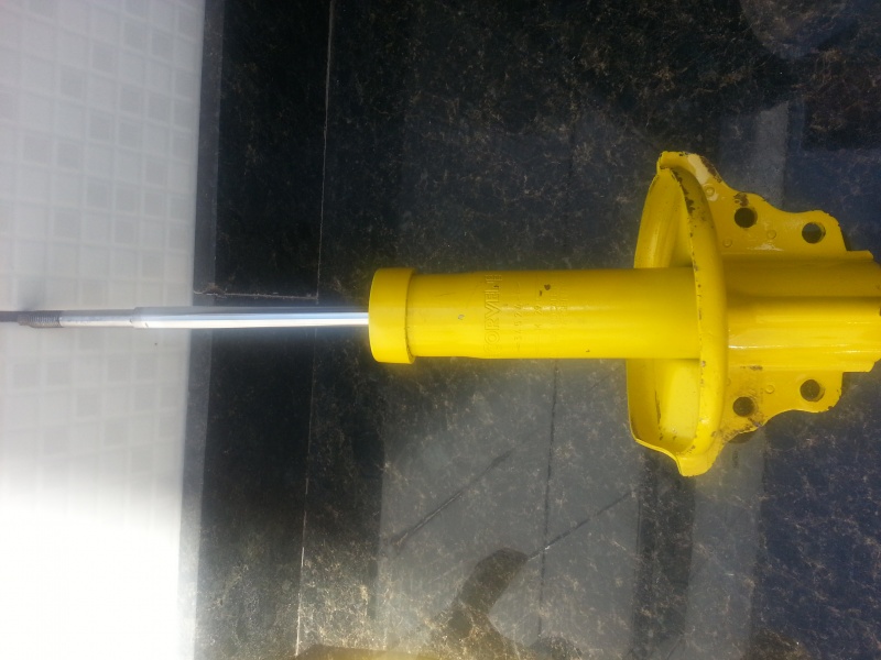

    O que fazer: cortar o olhal da borracha na parte de baixo e solda uma arruela que não passe no suporte da mola, a solda dever ser MIG pelo motivo de ser rápida, para não aquecer o óleo e gás do amortecedor, retira o cartucho do amortecedor original da sportage da base da mola, e com o próprio corpo do tubo do amortecedor original faz uma abraçadeira de uns 30 mm de altura, com abas para um parafuso de 1/4 de polegadas e solda esta abraçadeira na base da mola com 3 pontos de fixação de modo que consiga apertar o cartucho que será instalado.
    Anexo 546940Anexo 546941Anexo 546942
    Não há necessidade de muito aperto, essa abraçadeira tem a função de centralizar o cartucho, haja vista que é a mola que segura o peso do veículo e não o amortecedor, a arruela em baixo fica responsável por segurar a pressão da mola caso o veículo seja suspenso, eu não sei o qual esforço terá nessa arruela, só testando.
    Anexo 546943Anexo 546944Anexo 546945

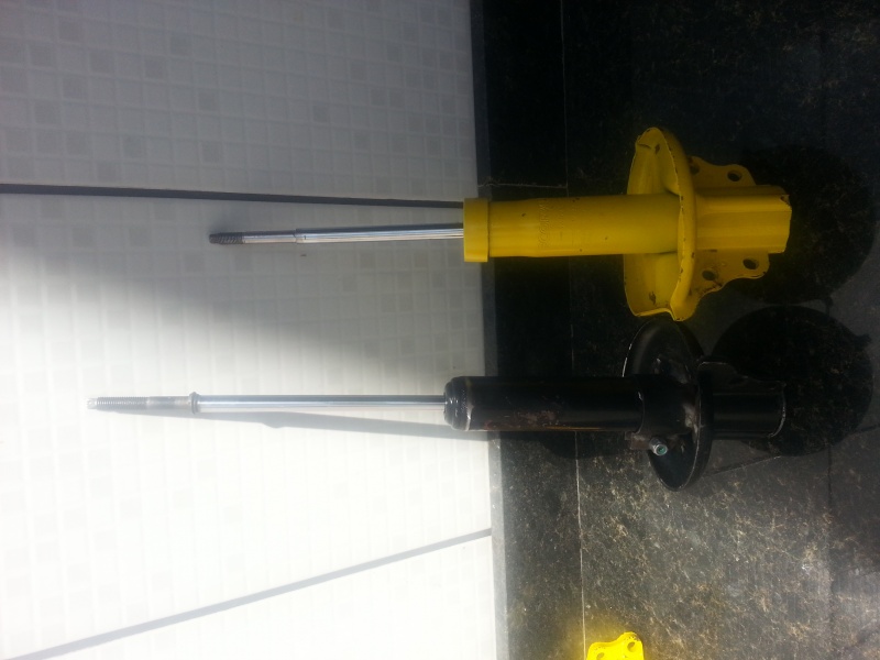

    veja na foto abaixo a comparação do modelo original e o adaptado, o tamanho da haste fica em exatos 2 polegas maior
    Anexo 546946

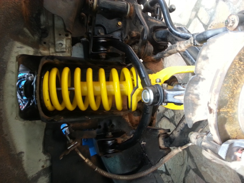

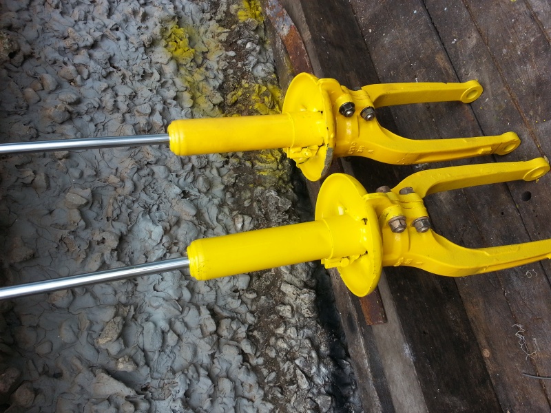

    Eu achei que ficou muito bom a adaptação, agora é testar na trilha, veja abaixo após montagem da mola
    Anexo 546947
    Desculpem a posição da imagem, não to sabendo girar, assim que terminar e colocar a rodas postarei mais fotos da altura e os resultados nas trilhas, opinem por favor sobre essa adaptação.
