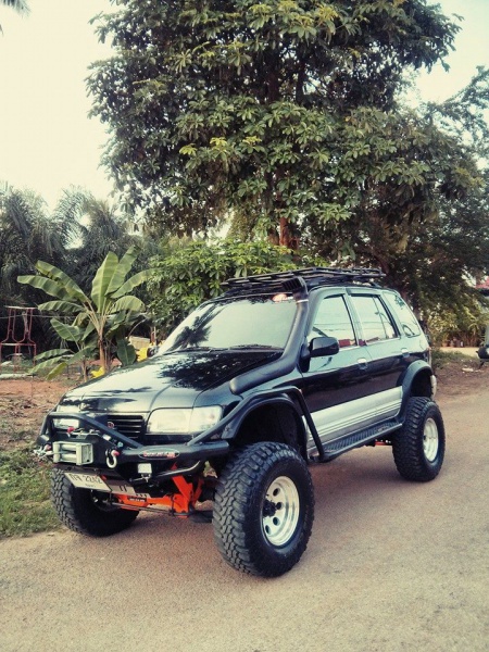

  • 01/08/2014, 09:31
    EDuarte
    1 Anexo(s)
    Postado originalmente por reslima Ver Post
    Edu, eu de novo... kkkkk... E se aumentar um pouco a bieleta, ou até substituir por um modelo pouco maior, será que melhora um pouco o curso e não zua a bichacinética?
    Blz?
    Melhora o curso da suspensão sim, mas qquer alteração na altura que vc fizer vai estrangular a "bichacinetica", e mesmo que vc baixe o diferencial ainda vai estrangular o pivo da bandeja superior que tbm limita o curso da suspensão.
    Tem quem coloque o pivo da besta que é um pouquinho mais comprido, mas tem que usinar a manga de eixo e pode ter problema de cambagem.
    Pra fazer bem feito o ideal seria baixar o diferencial e as bandejas, ficaria perfeito.
    Anexo 472730
    (DU)
