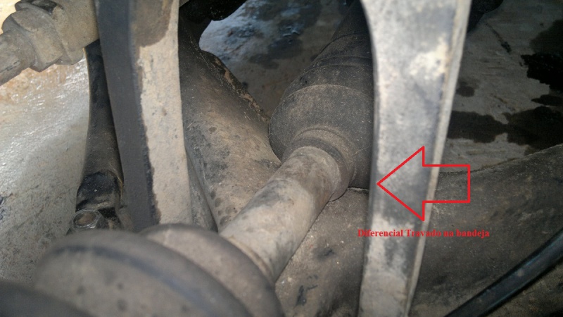

    Pessoal minha sportage esta com suspensão travada então resolvi tirar a roda para ver o amortecedor para minha surpresa, parece que o diferencia dianteiro não da sportage, pois e ele que esta travando a suspensão
    veja as imagens
    Nossa, quem mexeu nessa suspensão? Manda prender o cara pq ele é um criminoso.
    As peças estão certas, porem esta montado errado, o suporte do diferencial da primeira foto vai por sima do chassi e não por baixo, por isso esta tudo estrangulado.
    Vc deu sorte, se o pivo da bandeja superior tivesse escapado vc ficaria com a manga de eixo solta.
    Manda arrumar isso urgente...

    eduarte obrigado pela dica mais eu fui olhar e aparentemente nao tem como o suporte ir por cima do chassis por acaso voce tem alguma imagem para eu ver certinho como monta?

    Tem como colocar por sima sim, vc tem que soltar o parafuso que fixa no chassi e depois tirar os quatro parafusos que fixam o suporte no diferencial com cuidado pra não deixar o suporte sair fora senão vai vazar o oleo.
    Com os parafusos fora vc tem que virar o suporte um pouco pra traz pra poder dar angulo pra encaixar no chassi, feito isso é só colocar as borrachas e os parafusos de volta.
    Eu não tenho como tirar uma foto pq a minha esta modificada, mas pode confiar, coloca por sima que é o certo.

    Eduarte o DIferencia não esta montado errado, o que aconteceu e que o suporte do diferencial esta quebrado vou precisa mandar soldar o suporte ao chassis novamente, quando o mecânico soltou o parafuso o suporte caiu no chão
