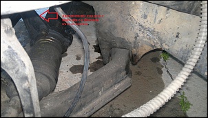

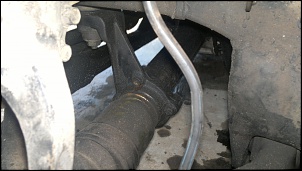

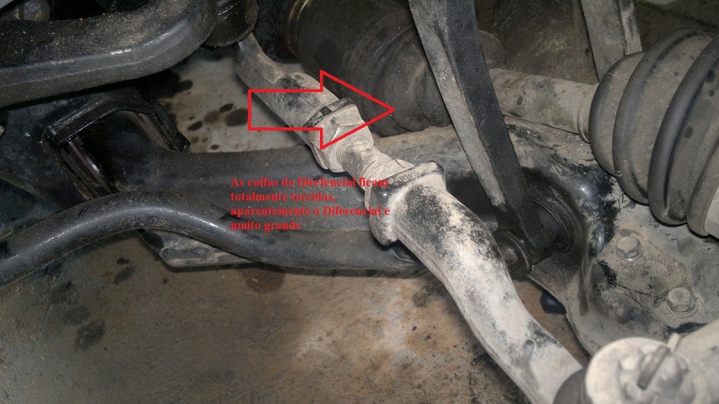

    Pessoal minha sportage esta com suspensão travada então resolvi tirar a roda para ver o amortecedor para minha surpresa, parece que o diferencia dianteiro não da sportage, pois e ele que esta travando a suspensão
    veja as imagens
    Nossa, quem mexeu nessa suspensão? Manda prender o cara pq ele é um criminoso.
    As peças estão certas, porem esta montado errado, o suporte do diferencial da primeira foto vai por sima do chassi e não por baixo, por isso esta tudo estrangulado.
    Vc deu sorte, se o pivo da bandeja superior tivesse escapado vc ficaria com a manga de eixo solta.
    Manda arrumar isso urgente...

    Citação Postado originalmente por EDuarte Ver Post
    (DU)
    eduarte obrigado pela dica mais eu fui olhar e aparentemente nao tem como o suporte ir por cima do chassis por acaso voce tem alguma imagem para eu ver certinho como monta?

    Citação Postado originalmente por mflaviorodrigues Ver Post
    Tem como colocar por sima sim, vc tem que soltar o parafuso que fixa no chassi e depois tirar os quatro parafusos que fixam o suporte no diferencial com cuidado pra não deixar o suporte sair fora senão vai vazar o oleo.
    Com os parafusos fora vc tem que virar o suporte um pouco pra traz pra poder dar angulo pra encaixar no chassi, feito isso é só colocar as borrachas e os parafusos de volta.
    Eu não tenho como tirar uma foto pq a minha esta modificada, mas pode confiar, coloca por sima que é o certo.
    (DU)
    Eduarte o DIferencia não esta montado errado, o que aconteceu e que o suporte do diferencial esta quebrado vou precisa mandar soldar o suporte ao chassis novamente, quando o mecânico soltou o parafuso o suporte caiu no chão
    Ta facil...
