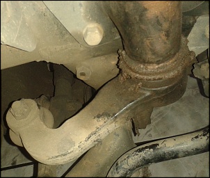

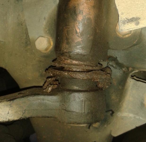

    Prezados, boa tarde !
    Estou com um problema que não encontrei aqui no fórum ainda, acredito ser o estabilizador da barra de direção, está com as buchas internas gastas, alguém já trocou isto ?
    Vejam nas fotos,
    Abs, Romildo.

    Citação Postado originalmente por romildogo Ver Post
    Vejam nas fotos,
    Abs, Romildo.
    Braço auxiliar da direção, manda fazer as buchas de nylon...
    (DU)
    Vejam nas fotos,
    Abs, Romildo.
    Romildo, troquei estas peças mês passado, mas guardei e vou mandar fazer as buchas de Nylon como sugeriu o Eduarte. A troca ou remoção é coisa simples, basta ter noção de mecânica e um pouco de paciência. As porcas destes 4 parafusos estão do outro lado do chassi e com uma chave de boca 14 mm dá para segurar. Como eu não poderia parar o carro para fazer as buchas, optei por comprar uma nova e trocar. Você encontra na Eletrocar SP.
    Citação Postado originalmente por andersoncolares Ver Post
    Prezados Anderson e Eduarte, obrigado pelo retorno, por acaso alguém de vocês chegou a fazer um desenho com as dimensões ? Tenho o desenho explodido do conjunto, mas sem as dimensões.
    Desta forma poderei mandar fabricar as buchas em Nylon ou UHMW sem ficar com a viatura parada.
    Eu não tenho, qdo preciso fazer pra algum cliente eu levo a peça.
    Preciso fazer esse desenho mas nunca da tempo...rsss
    (DU)

    Citação Postado originalmente por EDuarte Ver Post
    (DU)
    Eduarte, esta bucha deve ficar sem folga alguma? Caso seja, poso desmontar o braço que tirei e medir o diâmetro do pino e do interior do braço, assim ajudamos o Romildo e todos os demais que precisarem futuramente.
    Isso mesmo Anderson, tem que ficar justinho.
    Só se atente que o externo da bucha é conico.
    (DU)
    Anderson e EDuarte, fico muitíssimo agradecido pela força, valeu mesmo, fico no aguado do desenho, abraços, Romildo.
