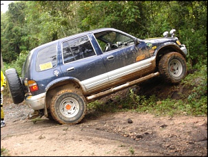

    Ae pessoal, to meio sumido mas ainda to aqui.
    Cid,
    A sportage aguenta muitaaaaaaaaa trilha! O problema é que ninguem tem colocado ela pra ralar mesmo por ter medo dela ser importada. Mas ela é um trator na trilha. Ñ vejo a hora de poder fazer umas trilhas mais legais com ela. Como as fotos que eu tinha postado no outro topico estão temporariamente fora do ar, vou postar outras pra vc ver algumas coisas que ela é capaz.
    Miniaturas de Anexos Miniaturas de Anexos -sportage5editado_994.jpg   -dsc00626_214.jpg   -dsc00628_262.jpg   -sportage_morro_973.jpg   -fudeu__406.jpg

    Vc. está certo quando diz que a Sportage aguenta demais, a propósito, aguenta tanto quanto qualquer outro 4x4, já testei.
    Eu até gostaria de colocar a minha para "ralar" mais, mas enfrentar uma trilha mais "hard" tem seus custos. Já vi gente aqui no fórum postar que, para cada 02 horas de trilha pesada, gasta depois 02 dias na oficina, isso com CJ, que aguenta pra kct!!!! Eu admiro isso, mas tem que ter uma bela conta bancária!
    Por enquanto só vou de trilhas leves, excursões e passeios ecológicos eheheheh!!
