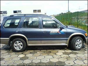

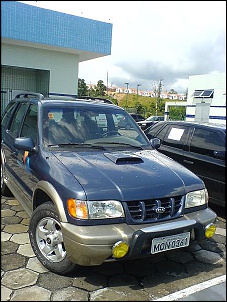

    O meu mecânico..
    Bateu os olhos nas molas traseiras e disse que poderia usar as do monza.
    Vou experimentar..
