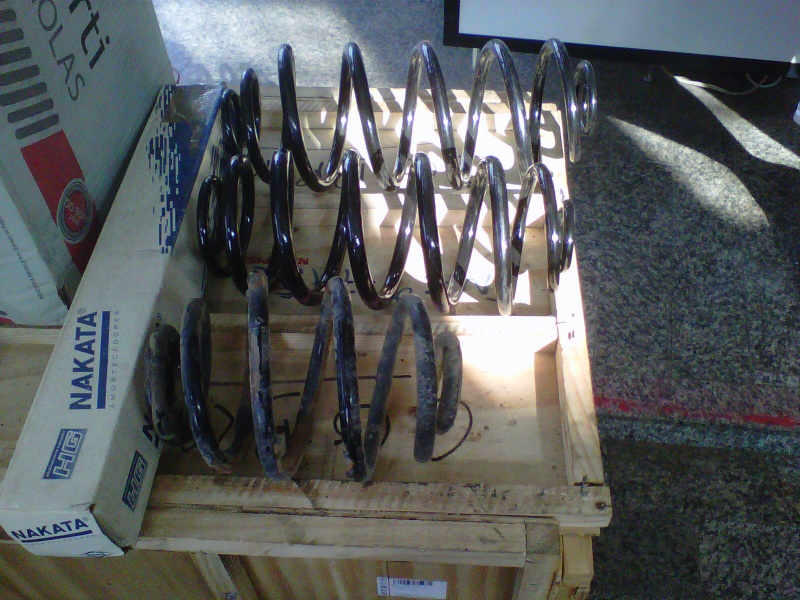

    Estive nesse sábado na auto center para trocar as molas e os amortecedores. Eu tinha pedido a mola da palio, mais quando fomos montar ele me deu varias opções para montagem. Acabei optando por molas da zafira gnv por que elas tem a parte de cima e de baixo idênticas ao da sportage e com isso isso montagem perfeita. Mais como ele me deu varias opções aproveitei para tirar fotos de uma segunda opção que fiquei tentado mais como não tenho experiência nisso fiquei com medo de gerar algum problema no carro. Ele me deu a opção de colocar a mola da montana que tem o mesmo formato da sportage e zafira e são bem maiores. Eu não usei mais pedi a ele que me permitisse tirar uma foto para postar aqui. Ficou assim, a mola de cima é da montana sem gnv e é bem maior, a do meio é a da zafira gnv e a de baixo é a da sportage comum já usada. Preciso dizer que quando sai senti que estava em outro carro, bem mais alto e muito macia. Agora estou pendente na regulagem da panhard que não sei fazer e terei que ver quem faz para pedir a mudança.
    Carlos, deixa perguntar uma coisa, a sua não tinha modificação nenhuma? Vc só trocou as molas e amortecedores? porque estou precisando trocar os amortecedores traseiros da minha e estou pensando em trocar molas tbm, utilizo GNV e fica pesado na parte de traz.

    Sim, o processo foi simples. Como a minha é o modelo grand e tem gnv, optei por zafira gnv, so tirou uma e colocou outra, ta certo que ele teve que usar um puxador na mola pois ela é muito maior e no caso do amortecedor o da besta na base de fixação é um pouco mais largo, mais nada que algumas marteladas não abrisse o espaço necessário para ele caber. O espaço entre o pneu traseiro e o paralamas era de 3 a 4 dedos, agora esta com quase um palmo. Focou bem alta e macia, agora vou pagar essa para fazer a frente, pois ficou igual a uma periguete toda empinadinha, rsrsrsrsrs.
    Bom dia,
    Me indicaram da Montana também, mas eu optei por colocar da Zafira normal e ficou um palmo maior a traseira.
    Troquei amortecedores (coloquei da besta GS 16) e as molas da zafira.
    Se a sua tem GNV, poderia colocar pra GNV mesmo, pois a mola pode até ser maior, mas a resistencia dela pode deixar o carro mole.
