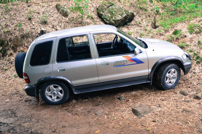

    Suspensao Sportage
    Boa tarde!
    Preciso fazer a suspensao do meu carro urgente, uso ele 25% terra e 75% asfalto.Agumas pecas que vou ter que troca...Amortecedores dianteiros e traseiros, Molas dianteiras e traseiras, Bieleta, Braço Pitman Setor Direc, Braço auxiliar
    alguem pode me dar algumas sugestoes de onde compro pecas com preco bom, oficina especializada aqui no Vitoria/ES, talvez ate um lift, alguma melhora para ele?Anexo 386420

    Alexandre, bom dia. No link da minha resposta acima tem uma das receitas que pode usar no lift de suspensão, mas o mais aprovado pela maioria foi Amortecedores da Besta GS frente e tras e pro seu carro que é curto as molas da Zafira na traseira. Na frente pode instalar as molas da Besta também ou um calço de Nylon de 30mm que sobe legal sem alterar o conforto. Em relação as peças, dá uma busca no Google pelo nome delas que vc acha algumas lojas com preços bons. Pelo mercado livre também tem bons vendedores e parcela em várias vezes, mas as taxas não são atraentes. As vezes aco a eça pelo ML e vou no site direto da loja e compro direto com eles. Abraços e boas buscas.
