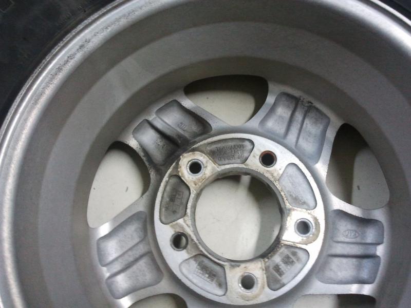

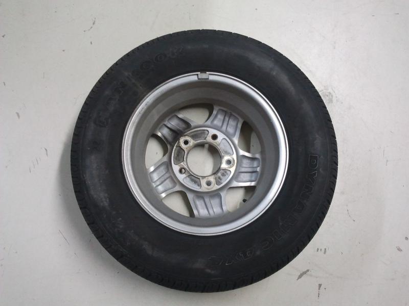

    Geisler®
    4 Anexo(s)
    Postado originalmente por Lucena04 Ver Post
    Falando em offset, vcs podem me dizer qual o offset da roda original da Sportage? Preciso saber para não trocar seis por meia dúzia.
    :concordo:
    Eu tava pesquisando aqui sobre "OFFSET" dos aros originais da Sportage, e vi que ninguem sabia ao certo a medida, então desmontei o meu estepe e verifiquei a marcação que tem atraz do aro, e o OFFSET é 45.
    Tirei umas fotos... Não ficaram la muito boas, mas quase da pra ver hehehhe:euforico:
    Fim de ano ou começo do ano que vem, quero ver se compro uns aros de aço que recebi por e-mail anunciados aqui no forum, aro 15x8 com Offset -25.
    Atualmente uso os aros originais com offset 45, mais espaçadores de 38mm, resultando num offset 7, então com estes outros aros, meus pneus ficariam 32mm mais pra fora ainda:semideia Só não sei se isso vai dar certo, na dianteira vai raspar no parachoques com certeza.
    Abraço!!:farted::bye:
