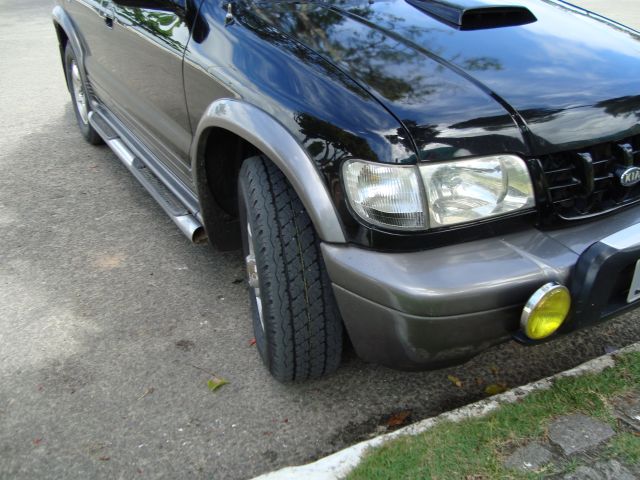

    Depois de muito ler as dicas aqui no fórum, decidi colocar 4 novos da MAXXIS 235x75x15. Os dois dianteiros que estavam na viatura estavam gastos devido a um problema na suspensão (já resolvido). Os quatro anteriores eram SCORPIONS 205x75x15 (inclusive estou vendendo os dois traseiros que estão blz).
    Faz mais ou menos 20 dias e até agora só alegria, não está pegando em nada e a SPTG ficou alta e bem mais robusta. Aconselho mesmo.

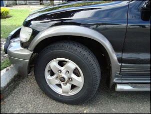

    Pneus Bridgestone 225x70x15
    Eu adquiri os pneus da Bridgestone 225x70x15, (R$ 470,00 x1) é um lançamento da fábrica e ficaram muito bons na VTR, ficou mais encorpada, e este tipo de pneu foi desenvolvido para VANS e Utilitários que transportam carga, e segundo me informaram na loja que para o meu uso estes pneus devem durar no mínimo uns 80.000Km, só quero ver...mas estou bem satisfeito, já que o meu uso é mais no asfalto.
