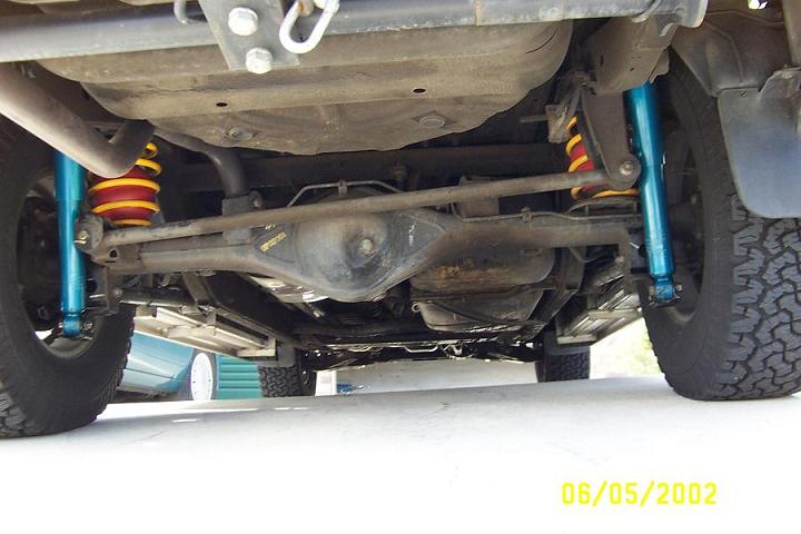

    Essa "bolsa" vermelha dentro das molas, é algum tipo de suspensão a ar? Se for é uma ideia bem interessante.
  • 19/08/2006, 15:07
    Amostardeiro
    Postado originalmente por Maverickturbo
    Eduardo
    A bolsa ou balão vermelho são molas pneumáticas, se não me engano a Firestone tem algo parecido para uso industrial, não pra este uso, dá uma olhada no site OzKIa que ele fala sobre o assunto.

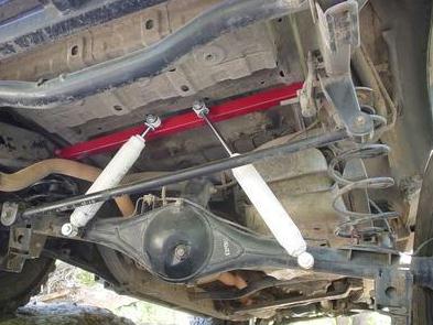

    A suspensão traseira da Grand é igual a da curta, acho que neste tópico há umas mensagens do Maverick com fotos da viatura dele, tu podes dar uma olhada no site de um austarliano que usa uma Grand com modificações é o http://www.ozkia.com/ozkiasuspensionmods.html
    :-D Fala Amostardeiro!!!
    Não é não...:discordo:
    Na Sportage é com 2 links inferiores, 1 superior e a panhard.
    Veja o link superior em cima da bola do diferencial:
    http://www.4x4brasil.com.br/forum/at...0&d=1154958718
    Na Grand são 2 links inferiores, 2 superiores e a panhard.
    Veja na foto do site que vc me indicou. São 2 suportes superiores, 1 em cada lado do diferencial:
    http://www.4x4brasil.com.br/forum/at...2&d=1156004661
    Valeu pela indicação do site.:concordo: Ajudou muito! Pena que não tenha outras fotos...
    Eu vi a Grand em uma oficina, mas como não estava com a máquina, não pude tirar uma foto.
    Preciso da foto para um amigo, que vai fazer esse sistema numa Rural...

    Giovani
    Desculpa a ignorância, a Sportage mostrada no primeiro link é uma gringa completamente modificada, mas realmente tu tens razão há uma diferença que eu não havia notado, de qualquer modo o link que te passei é da suspensão de uma Grand.
  • 19/08/2006, 22:17
    Maverickturbo
    Eu tambem ñ sabia disso. Quando eu estava observando a foto, achei estranho o fato do link ser deslocado na grand, mas ñ vi que tinha um outro.
