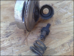

    Glaicon, claro, a bomba é da marca Gauss, GAUSS, de 3bar, o kit já vem com filtros, mangueira nova e suportes da bomba.
    O regulador de pressão não foi trocado, até porque tenho minhas dúvidas se aquilo não é somente um filtro e não regula pressão nenhuma, olhe ele por dentro:
    Eu acho que o que segura a pressão é a válvula esférica embaixo da própria bomba, em cima do pré-filtro.
    A da Blazer funciona mesmo, é tirar uma e pôr a outra, mas pode tirar a tua e levar pra comparar, tem vários modelos que servem, desde que sejam de no mínimo 3bar.
    Não sei o telefone da loja pois comprei no interior do RS, lá onde deu tilt na bomba, mas se acha essa da Gauss em qualquer autopeças, tem várias aplicações, até em Gol se usa essa de 3bar.
    [ ]'s
    Regula a pressão sim, e filtra o combustível. O que não faz é atuar como válvula de retorno. Isso é a esferinha que você mencionou, na bomba. Regular pressão é mandar pressão constante para a flauta (mola regulada de fábrica, veja foto). "Segura a pressão" é a esferinha na bomba.
    Algumas peças (regulador de pressão) são vendidas sem filtro, completamente ôcas.
    Alguns mexânicos dizem: "Se a sua XJ/ZJ/WJ não está pegando de primeira, troque o regulador de pressão. Batata!" - pura bobagem.
    T+
    Gadelha, esqueci os créditos pela foto!
    Tem razão, me expressei mal com os termos na mensagem anterior, deveria ter sido mais claro, quando disse que não regula a pressão, entenda-se "não segura" a pressão. Falei nisto porque 99% dos mecânicos e donos dizem pra trocar o regulador de pressão quando ela não pega de primeira, o que não tem relação nenhuma com o problema.

    quando não pega de primeira é porque a esfera não segura pressão? Ela pode sair do alojamento? pode ficar travada?
    Minha ZJ tem esse problema. Eu costumo ligar e desligar algumas vezes e depois aciono o aranque que pega de primeira.
    Sim, a esfera trava fora da vedação, fica emprensada na mola, ou a mola para de empurrar ela pra baixo. Ou como no meu caso o mecânico gênio tira fora a "esferinha inútil" dizendo que não precisa daquilo :s

    Ah Carlos, vale lembrar que o "não pegar de primeira" PODE ser causado pela esfera liberando o combustível de volta ao tanque, mas também pode ser outros problemas, bico injetor com vazamento por ex. Só testando a pressão na linha pra saber se o problema é a gasolina retornando ao tanque mesmo.
    Se medir a pressão na saída logo após o tanque, interrompendo a tubulação no meio, dá pra saber se o problema é a pressão caindo pro lado do motor (bico injetor, etc); se cair pro lado do tanque é a válvula de retorno, ou check valve como os gringos chamam.
