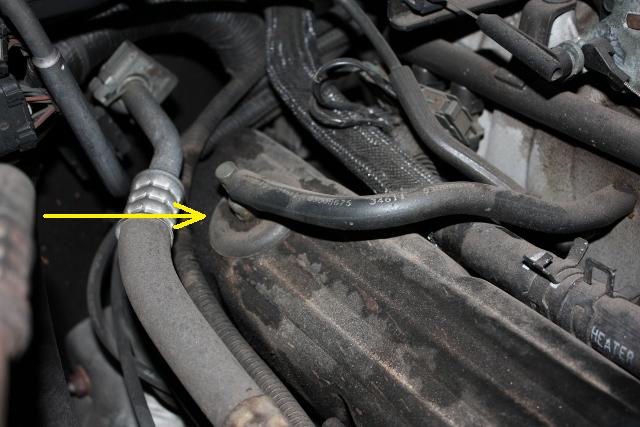

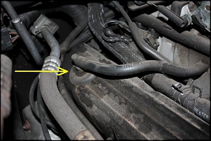

    Minha ZJ V8 97 tá fazendo um barulho em uma válvula que fica na tampa do cabeçote, atrás da tampa de abastecimento de óleo. Só faz barulho quando o motor está quente e engato marchas, tanto D ou R. Mando duas fotos em anexo com uma seta apontando para a peça. Gostaria da sua ajuda e dos amigos do fórum para saber que peça é essa e se alguém tem o nome em inglês para procurar nos sites gringos.

    Boa noite amigo.
    Se não me engano essa válvula se chama PCV, e é responsável pelo retorno dos gases do carter. Você também vai encontrar a mesma válvula no outro cabeçote.

    Muito obrigado pela ajuda. Já encomendei a peça, como é baratinha, encomendei duas (o frete é que é caro) assim já troco dos dois lados. Não conhecia o centro de compras globais do ebay. muito interessante!
