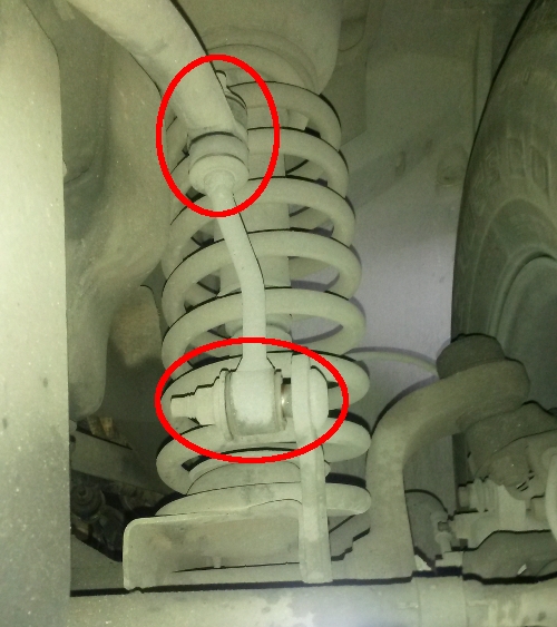

    Foto da suspensão dianteira... tá assim dos 2 lados.
    Acho q não tá legal né? Essa folga no Tá na hora de trocar as buchas... será q apertar resolve temporariamente?
    Miniaturas de Anexos Miniaturas de Anexos Oficina on line-xj98_frontsuspension_20131011_172300km.jpg

    Tá parecendo bucha rescecada.....
