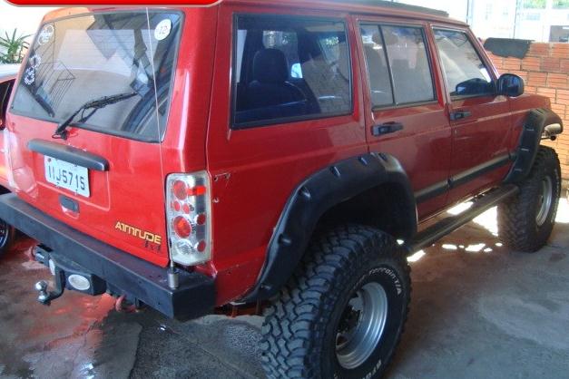

    Putz cara, tinha esquecido que tu tens uma! Então, acabei vendendo o Jeep e estou à cata de uma Cherokee confiável (desta vez é pra colocar na trilha mesmo - rsrsrs). Tu conheces esta vermelha que foi preparada pelo Adaime? Vale a pena?

    Caio,
    As cherokas preparadas pelo Adaime costumam ser bem boas.
    Essa aí acho que foi a primeira que ele preparou.
    Não sei o preço, mas o equipamento tá bacana!
    Abs, GH

    Heck,
    Me informaram que esta foi do sr. Carlos Smith (?!) conheces. Parace que era cambio AT e passou para MT (?!). Ainda não vi de perto pra conferir. Até onde sei, o Adaime não pega "bixeira" pra fazer!!
