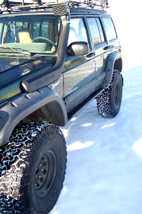

Cherokee agora c pneus 33 ainda sem bloqueio e C&P, andando c Troller tbm 33+Eaton nos dois eixos e chipado.
Carro q ñ articula na trilha pra mim ñ serve, me perdoem os Trolleiros.

Putz cortar dá dor no coração! Mas parece q não tem outro jeito.
Com os 33 e automática não fica meio "xoxa"? Ou vc trocou a relação coroa/pinhão? A minha tá com os 32 e parece meio lerda pra retomar, tou pensando se não deveria mexer com isso agora pra poupar a CA.

Tbm achei q os 33 deixaria o carro lerdo, mas até q ñ está ruim ñ da p dar banda nos 1.8 da vida ainda, rsssss... nem o consumo ficou tão fora, MAS pela teoria deixar de trocar C&P pode forçar o câmbio em longos trechos, pretendo trocar em breve, mas por hora estou só indo p trilha c ela então da p esperar um pouco...
Meus alargadores são Bushwacker, então cortar a lata p por eles ñ doi tanto no coração ñ, pois o carro fica lindo c eles. Teve outro forista aqui um dia q disse algo parecido c "Jeep é p isso, faca na caveira:twisted:" e eu entendi o recado e fui na dele, hehehehhe...
