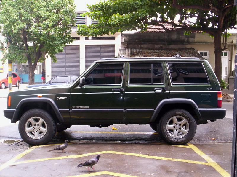

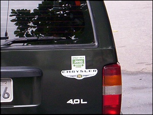

    Bom dia pessoal, leo olha as fotos da minha que estou vendendo R$27.000,00
    Miniaturas de Anexos Miniaturas de Anexos Cherokee Sport-cherokee-venda-010.jpg   Cherokee Sport-cherokee-venda-009.jpg   Cherokee Sport-cherokee-venda-008.jpg   Cherokee Sport-cherokee-venda-007.jpg   Cherokee Sport-cherokee-venda-006.jpg
  • #3748
    olha o resto da fotos ai.
    Miniaturas de Anexos Miniaturas de Anexos Cherokee Sport-cherokee-venda-005.jpg   Cherokee Sport-cherokee-venda-004.jpg   Cherokee Sport-cherokee-venda-003.jpg   Cherokee Sport-cherokee-venda-001.jpg   Cherokee Sport-cherokee-venda-002.jpg
