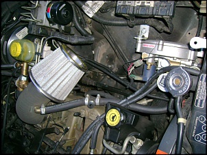

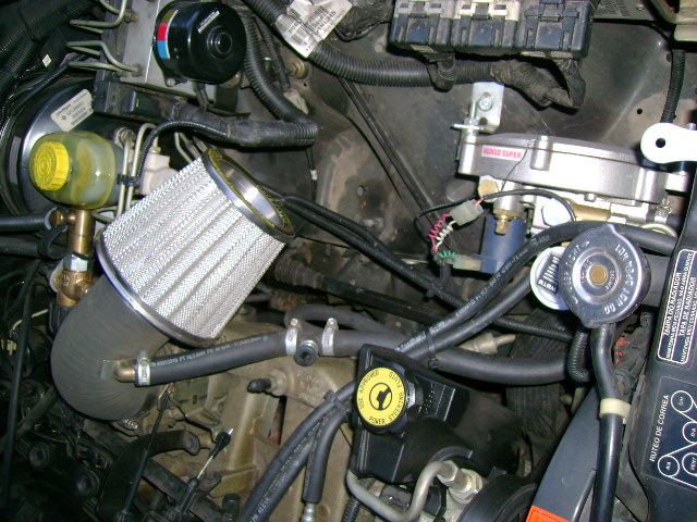

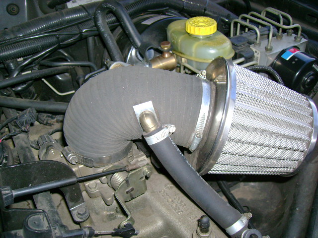

    Recentemente, mandei fazer uma limpeza dos bicos injetores. Qual não foi minha surpresa ao ver que o abafador do filtro de ar (aquele que vai em cima do corpo do estrangulador) estava com a sua borracha toda "esmagada" pela braçadeira. Após chingar a mãe do infeliz autor da prezepada, comecei a procurar a borracha ou uma mangueira que pudesse ser ligada direto do filtro ao TBI, suprimindo o abafador e resolvendo o problema.
    Porém, não acho, nem a borracha, nem a mangueira. Procurei na Mopar, Rockauto, Acme, ETC.
    Já verifiquei filtros esportivos, mas no momento estou sem $tempo$ para comprar um K&N (R$ 943,00 - com frete e impostos).
    Existe alguma alternativa ?(sem que o samuka fique bravo)

    Coloquei Mangueira de Turbina de Caminhao, e filtro Race Chrome, acho que ta custando hj uns 140,00.....e a mangueira é barata........ a caixa original eu guardei.
    é isso que vc ta procurando Edie ?
    Miniaturas de Anexos Miniaturas de Anexos Cherokee Sport-imagem-024.jpg   Cherokee Sport-imagem-023.jpg
  • #2556
    Citação Postado originalmente por gutoxj98 Ver Post
    Boa tarde Guto,
    colocasse o filtro esportivo a muito tempo?
    Deu diferença no desempenho?
    Esses filtros são laváveis? duram quantos km?
    A dúvida que eu tenho com relação a esses filtros é que eles devem aumentar a passagem de ar (com isso melhorando o desempenho). O fato de eles aumentarem o fluxo de ar não permite a maior passagem de particulas de sujeira?
    Um abraço
